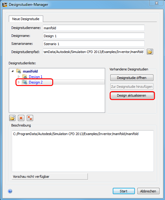

Starten der geänderten Geometrie
Starten Sie Autodesk Simulation CFD über die entsprechende Schaltfläche oder ein Menüelement.
Klicken Sie im Designstudien-Manager auf das neue Design in der Designstudie:
Klicken Sie auf die Schaltfläche Design aktualisieren.
Die Geometrie des zweiten Designs wird aktualisiert. Der mittlere Auslass fehlt nun:
Überprüfen Sie in der Designstudienleiste, dass die Einheit im Geometriezweig mm lautet. Ändern Sie diese bei Bedarf.
