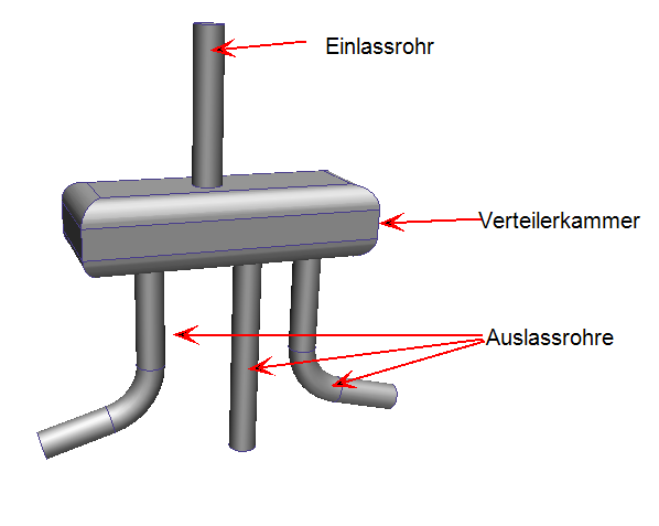

Die Geometrie besteht aus einem Einlassrohr, drei Auslassrohren und einer Verteilerkammer:
