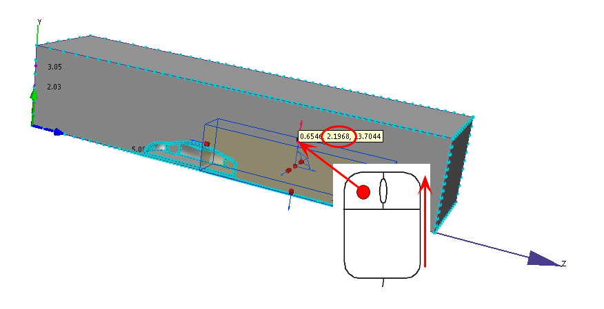

Führen Sie zum Erstellen eines Netzverfeinerungsbereichs EINEN der folgenden Schritte aus:
Klicken Sie im Dialogfeld Netzverfeinerungsbereiche auf die Schaltfläche Hinzufügen.
Um die Größe des Volumens zu ändern, klicken Sie mit der linken Maustaste und ziehen Sie jeden Ziehpunkt:
+X = 2.25
-X = 0
+Y= 2.5
-Y = 0
+Z = 18.0
-Z = 10
Deaktivieren Sie das Kontrollkästchen Gleichförmig.
Klicken Sie auf Lokale Netzgröße abrufen.
Klicken Sie auf Änderungen verbreiten.
Klicken Sie auf OK.
