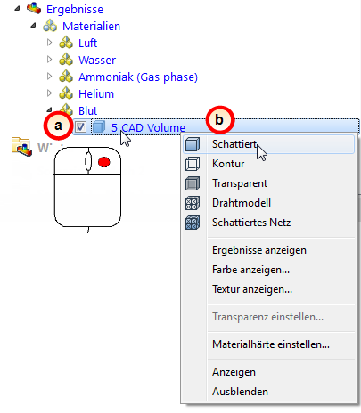

1. Stellen Sie sicher, dass der Besucher schattiert und die Halle als Kontur angezeigt wird. Wenn dies nicht der Fall ist, führen Sie folgende Schritte aus:

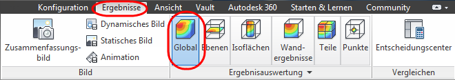

2. Klicken Sie auf Global auf der Registerkarte Ergebnisse:

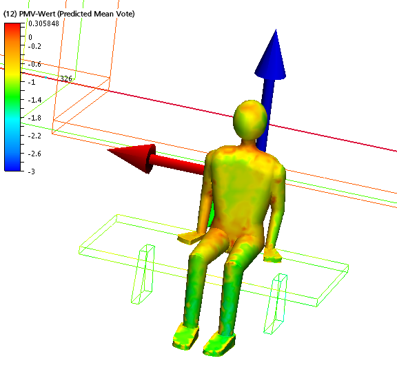

3. Ändern Sie das angezeigte Ergebnis auf Predicted Mean Vote, indem Sie Predicted Mean Vote aus der kontextabhängigen Gruppe Global auswählen:
Anmerkung: Das Modell sollte der folgenden Abbildung entsprechen (das Netz kann jedoch etwas anders aussehen).
Anmerkung: Mit dem PMV-Index wird der Mittelwert der thermischen Behaglichkeit durch Befragung einer großen Personengruppe ermittelt. Das Temperaturempfinden wird in Form einer siebenstufigen Skala angegeben:

Auf den ersten Blick scheint der Wärmekomfort für den Besucher zufriedenstellend zu sein. Um das Sommerszenario und das Winterszenario miteinander zu vergleichen, erfassen Sie zuerst ein Ergebnisbild.
