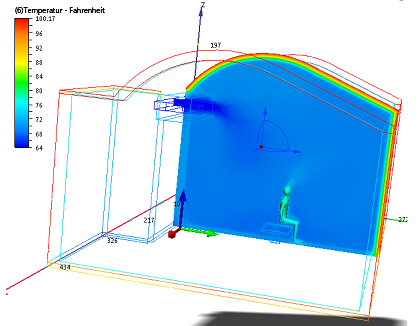

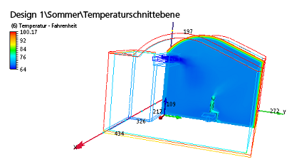

Anmerkung: Zur Verdeutlichung wird im Folgenden die Temperaturschnittebene des Sommerszenarios abgebildet:

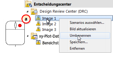

2. Benennen Sie Bild 1 um:
- a. Klicken Sie mit der rechten Maustaste auf Bild 1, und wählen Sie Umbenennen.
- b. Geben Sie Temperaturschnittebene ein.

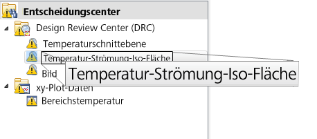

3. Benennen Sie Bild 2 um:
- Klicken Sie mit der rechten Maustaste auf Image 2 (Bild 2), und wählen Sie Umbenennen.
- Geben Sie Temperatur-Strömung-Iso-Fläche ein.

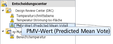

4. Benennen Sie Bild 3 um:
- Klicken Sie mit der rechten Maustaste auf Image 3 (Bild 3), und wählen Sie Umbenennen.
- Geben Sie den PMV-Wert (Predicted Mean Vote) ein.

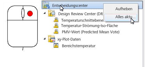

5. Klicken Sie mit der rechten Maustaste auf das Entscheidungscenter-Banner, und wählen Sie Alles aktualisieren.

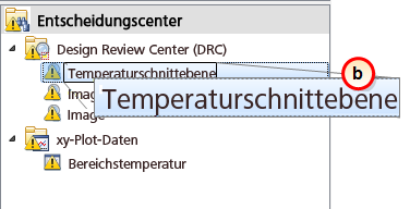

6. Aktivieren Sie im Entscheidungscenter das Vergleichsbild zur Temperaturschnittebene:
- a. Klicken Sie auf Temperaturschnittebene.
Anmerkung: Es sollte das Temperaturvergleichsbild des Sommerszenarios angezeigt sein.

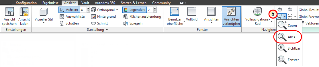

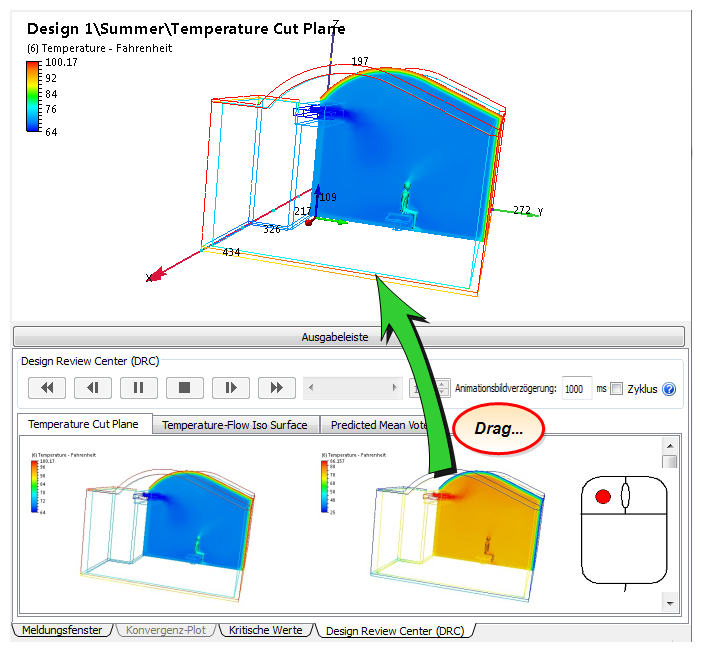

- b. Wenn das Bild stark vergrößert ist, klicken Sie auf Ansicht (Registerkarte) > Navigieren (Gruppe) > Zoom > Alles, um es wieder zu verkleinern. (Drehen Sie alternativ einfach des Mausrad.)

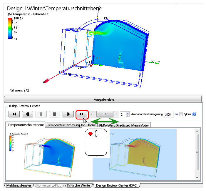

4. Ziehen Sie das Bild aus Winter in das Grafikfenster.
5. Um die Ergebnisse der beiden Szenarios miteinander zu vergleichen, klicken Sie auf die Schaltfläche Abspielen oder ziehen den Schieberegler.
Anmerkung: Nach dem Klicken auf „Abspielen“ alternieren die beiden Szenarios im Grafikfenster. Auf diese Weise können die Simulationen direkt miteinander verglichen werden.

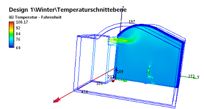

Anmerkung: Diese Bilder zeigen die Temperaturen auf einer Schnittebene, die direkt durch den Besucher führt. Im Sommerszenario bewegt sich die kalte Luft schnell nach unten und hüllt den Besucher von hinten ein. Im Winterszenario steigt die warme Luft nach oben und zirkuliert im Raum.

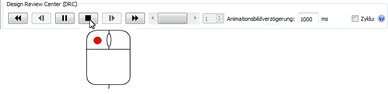

6. Klicken Sie abschließend auf die Schaltfläche Stopp, um die Animation anzuhalten.
