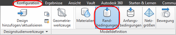

Klicken Sie auf Randbedingungen auf der Registerkarte Konfiguration:

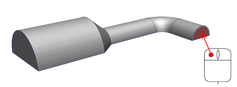

Wählen Sie den Einlass aus.

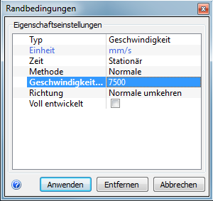

Öffnen Sie das Schnellbearbeitungs-Dialogfeld Randbedingungen mit EINER der folgenden Möglichkeiten:
Typ = Geschwindigkeit
Einheiten = mm/s
Geschwindigkeitsbetrag = 7500
Klicken Sie auf Anwenden.
