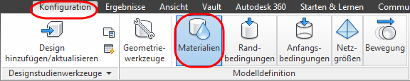

Klicken Sie auf Materialien auf der Registerkarte Konfiguration:
Haben Sie Fragen zum Vornehmen von Einstellungen?

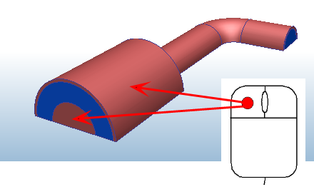

Wählen Sie den Teller und die Rohrwand aus.
Öffnen Sie das Schnellbearbeitungs-Dialogfeld Materialien auf EINE der folgenden Arten:

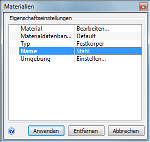

Geben Sie im Schnellbearbeitungs-Dialogfeld Material Typ = Festkörper ein.
Name = Stahl
Klicken Sie auf Anwenden.
Anmerkung: Allen Teilen ist vorgabemäßig das Material Luft zugewiesen. Das Strömungsteil in diesem Modell ist Luft, sodass nur die beiden Festkörperteile geändert werden müssen.
