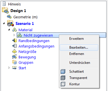

Erweitern Sie auf der Designstudienleiste den Zweig Material.
Klicken Sie mit der rechten Maustaste auf Nicht zugewiesen, und wählen Sie Bearbeiten.

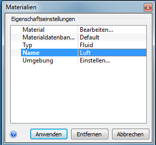

Wählen Sie aus der Namensliste Luft aus, und klicken Sie auf Anwenden.
