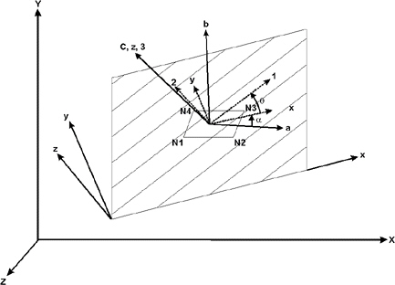

Abbildung 1: Beispiel für ein typisches Verbundwerkstoffelement und Definition der Winkel des Verbundwerkstoffelements
Geben Sie den entsprechenden Winkel α ein (Festgelegten Winkel verwenden). Andernfalls wird der Winkel mit dem Gleichungslöser berechnet (Festgelegten Vektor verwenden). Geben Sie ϑ für jede Schicht ein.

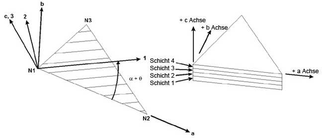

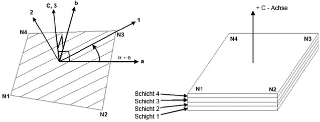

Abbildung 2: Beispiel für die lokalen Elementachsen abc, die Schichtachsen 123 und die Schichtnummerierung
Achse 1 ist parallel zur Faser, Achse 2 verläuft in der Ebene des Elements und senkrecht zur Faser und Achse 3 verläuft senkrecht zur Ebene des Elements.
Abbildung 3: Beispiel für die lokalen Elementachsen a-b-c, die Schichtachsen 1-2-3 und die Schichtnummerierung in dreieckigen Elementen
