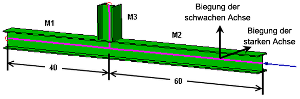

Definieren von Objekten
Während der Codeprüfung werden mehrere Balkenelemente kombiniert, wobei die Länge jedes Objekts in den Analysen der zulässigen Spannung verwendet wird. Die Längen für die Biegung über die schwache Achse und über die starke Achse sind separate Werte.
Die Erstellung von Objekten erfolgt in der Umgebung Ergebnisse. Im Folgenden wird die Erstellung erläutert. Die Codeprüfungsberechnungen werden auf Grundlage der Gruppe von Balkenelementen in den Objekten berechnet, nicht auf Grundlage der einzelnen Balkenelemente.
Zwei angrenzende Balkenelemente gelten in folgenden Fällen als Teil eines Objekts:
  • Sie befinden sich im gleichen Teil.
  • Sie haben den gleichen Querschnitt.
  • Sie sind kollinear.
  • Es gibt keine Endenfreiheitsgrade oder -offsets an den gemeinsamen Knoten.
  • Es treffen sich nur zwei Elemente (mit einem beliebigen Typ) am gemeinsamen Knoten.
  • Es sind keine Randbedingungen oder Randelemente auf die gemeinsamen Knoten angewendet.
Wenn eine dieser Bedingungen nicht erfüllt ist, wird ein Objekt abgebrochen, und das nächste Element beginnt in einem neuen Objekt.
Nachdem die Objekte konstruiert wurden, geht die Umgebung Ergebnisse davon aus, dass die Länge des Objekts (L) die Gesamtlänge der angrenzenden Elemente ist. Beim Berechnen der tatsächlichen Spannungen im Objekt untersucht die Umgebung Ergebnisse die Ergebnisse für die zwei Knoten der einzelnen Balkenelemente, aus denen ein Objekt besteht. Die zulässigen Spannungswerte werden in Übereinstimmung mit dem Code berechnet. Das maximale Ergebnis wird dann so behandelt, als ob es für alle Elemente gilt, die das Objekt bilden.
    • Obwohl die Objekte (und die zugehörigen Längen) automatisch berechnet werden, kann der Benutzer die Länge der schwachen Achse, die Länge der starken Achse oder beide mithilfe einer der folgenden Methoden ändern:
      • Wählen Sie die Objekte aus, deren Längen im Anzeigebereich kombiniert werden sollen (Auswahl Auswählen Balkenelemente). Klicken Sie mit der rechten Maustaste, und wählen Sie den gewünschten Befehl. In jedem Fall wird die Länge, die derzeit in der Tabelle Eigenschaften Objekte eingegeben ist, für die Summe verwendet.
        • Starke Achsenlängen kombinieren legt die Länge für das Biegen um die starke Achse für alle ausgewählten Objekte auf die Summe der Längen von jedem Objekt fest.
        • Schwache Achsenlängen kombinieren legt die Länge für das Biegen um die schwache Achse für alle ausgewählten Objekte auf die Summe der Längen von jedem Objekt fest.
        • Beide Längen kombinieren legt die Länge für das Biegen um die starke und schwache Achse für alle ausgewählten Objekte auf die Summe der entsprechenden Längen von jedem Objekt fest.
      • Klicken Sie im Dialogfeld Eigenschaften Objekte (Ergebnisoptionen: Prüfung des Balkencodes einrichten) in die Zelle für die zu ändernde Länge, und geben Sie eine neue Zahl ein.
                  Abbildung 1: Beispiel für Balkenstruktur
    Anmerkung:
    • Sobald ein Objekt mit der oben beschriebenen Methode Auswählen, Klicken mit der rechten Maustaste, Längen kombinieren kombiniert wurde, können die einzelnen Objekte nicht mehr verwendet werden, um die Längen mit anderen Objekten zu kombinieren. (Die Längen der starken und schwachen Achsen werden separat behandelt.) Wenn Sie dies versuchen, wird eine Warnung angezeigt, dass der angeforderte Vorgang nicht abgeschlossen wurde, da einige der ausgewählten Objekte bereits mit anderen Objekten kombiniert sind.
    • Wenn Sie beispielsweise die schwachen Achsen der Objekte M4, M5 und M6 kombinieren möchten, jedoch nur M4 und M5 ausgewählt haben, können Sie nicht die kombinierten Objekte M4/M5 und M6 auswählen, mit der rechten Maustaste klicken und Schwache Achsenlängen kombinieren auswählen. Sie können aber manuell die Längeneinträge im Dialogfeld Eigenschaften Objekte für M4, M5 und M6 ändern. Alternativ können Sie die Schaltfläche Neu laden mit Vorgabeeinstellungen verwenden. Damit wird die Liste der kombinierten Objekte zurückgesetzt, es wird aber alles in der Tabelle zurückgesetzt.
    • Die Längen sollten geändert werden, nachdem die anderen Standardwerte geändert wurden. (Siehe oben.) Da die Längen eine Eingabe sind, wird die Längenänderung aufgrund von Spannung oder Kompression nicht berücksichtigt, auch bei der Analyse nichtlinearer großer Verschiebungen.
