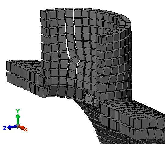

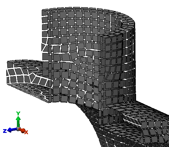

    Der Unterschied zwischen den drei Netztypen (Volumenkörper, Mittelfläche und Platte/Schale) ist in den folgenden Abbildungen von zwei sich schneidenden Rohren dargestellt. Die Abbildungen zeigen das entzwei geschnittene Modell, und die Elemente sind geschrumpft, um die Elemente zu zeigen.

Volumennetz: Das Volumen zwischen der inneren und der äußeren Fläche des CAD-Modells ist mit Quaderelementen gefüllt. Die Dicke muss nicht eingegeben werden. Sie basiert auf dem Netz.

Platten-/Schalennetz: Alle Flächen des CAD-Modells, die innere und äußere Fläche, werden vernetzt. Die Dicke jedes einzelnen Elements wird durch Eingabe eines numerischen Werts (in der Elementdefinition) dargestellt. Sofern nicht die Erstellung eines doppelwandigen Behälters beabsichtigt ist, ist dieser Netztyp für dieses CAD-Modell-Beispiel unangebracht. In dieser Analyse können sich die beiden Flächen unabhängig voneinander bewegen und sich gegenseitig durchdringen.
