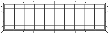

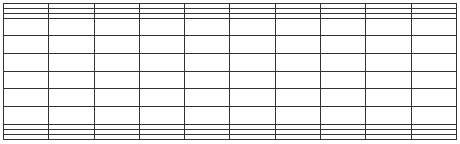

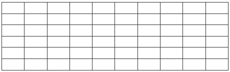

Wählen Sie in diesen Situationen die Flächen aus, auf denen eine Außenflächenvernetzung NICHT erwünscht ist, klicken Sie mit der rechten Maustaste, und wählen Sie Von Begrenzungs-Layer ausschließen. Die Außenflächenvernetzung sollte nur an realen Wänden erstellt werden. Weitere Informationen finden Sie in den folgenden Abbildungen, die den Querschnitt eines Netzes in einem Rohr darstellen.
| Einlass |
Auslass |
| Einlass |
Auslass |
| Einlass |
Auslass |
