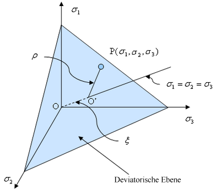

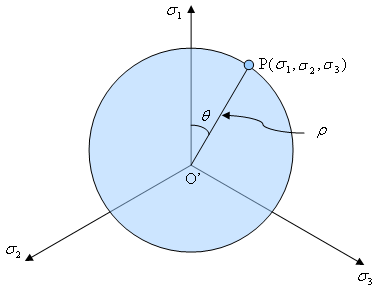

Es empfiehlt sich, im Hauptspannungsbereich zu arbeiten, in dem alle Spannungszustände durch die Haigh-Westergaard-Koordinate (x, r, q) definiert sind:
(1)
wobei I 1 =δ ij σ ij , J2=0.5S ij S ij , J3=(S ij S jk S ki )/3, and S ij =σ ij - (δ ij σ kk )/3.
(a) Hauptspannungsbereich
(b) Deviatorische Ebene mit daraufprojizierter Hauptspannung
Abbildung 2: Haigh-Westergaard-Spannungskoordinaten

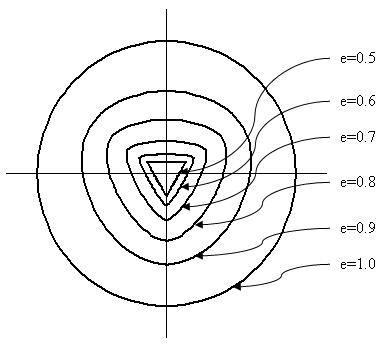

wobei c 0 eine Materialkonstante ist, die nach Experimenten kalibriert werden kann (bei Kang und Willam ist sie auf 5,5 festgesetzt, Referenz 5). Die äqui-triaxiale Zugfestigkeit ζ 0 =sqrt(3)f t '. Die Exzentrizität 1 ist ein Kreis in der deviatorischen Ebene (Abbildung 3), und der Fehler ist dann unabhängig vom Lode-Winkel ϑ.

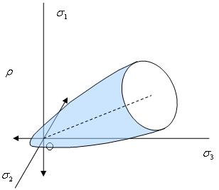

Außerdem wird in der Analyse von keiner Streckung für den zugdominanten Status ausgegangen, indem eine Zuggrenze eingeführt wird (maximale Zugfestigkeit, bzw. das Rankine-Kriterium). Im gemischten Zug-Druck-Bereich (Referenz 1) bilden sich die Streckflächen allmählich heraus. Die Bruchlinie ist somit eine offene Fläche im Hauptspannungsbereich, wie in Abbildung 3 gezeigt. Bei der Analyse wird immer davon ausgegangen, dass der Fehler ein Riss ist, wenn eine Hauptzugspannung vorliegt. Dies ist etwas willkürlich, da Beton auf komplizierte Weise versagen kann. Infolgedessen unterscheiden einige Untersuchungen nicht nach Fehlertypen.
(a) Betonbruchlinie
(b) Deviatorische Ansicht der Bruchlinie
Abbildung 3: Bruchlinie

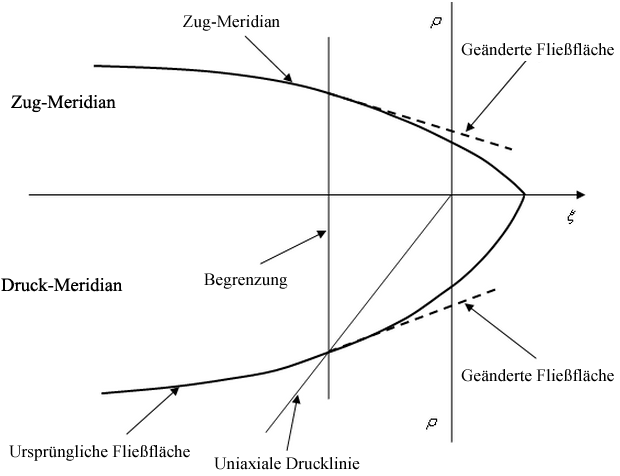

In der gemischten Zug- und Druckdomäne (Referenz 1) wird die Streckfläche geändert und zur tangentialen Fläche zum Ursprung an der Grenze (siehe Abbildung 4).
Abbildung 4: Streckfläche in gemischter
