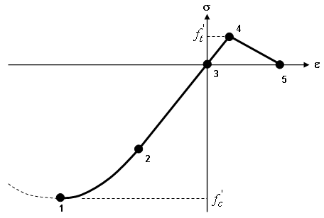

Das Materialmodell für armierten Beton wird als statistisch homogen mit unterschiedlichem Zug- und Druckverhalten behandelt. Es folgt einem verschmierten Rissmodell, in dem Reißen und Brechen als Degeneration der Elastizität an Integrationspunkten simuliert werden, statt einzelne makrosopische Risse zu verfolgen. (Risse können in bis zu drei unterschiedlichen orthogonalen Ebenen an jedem Integrationspunkt jedes Elements auftreten. Die Anzahl der Integrationspunkte wird in der Elementdefinition festgelegt.) Das hier beschriebenen Modell ist für relativ monotone Belastungen vorgesehen. (Eine echt monotone Last wird entweder erhöht oder verringert, aber nicht rückgängig gemacht.) Im aktuellen Modell ist Rissbildung der wichtigste Aspekt, aber auch Druck unter Einschränkung wird angemessen berücksichtigt. Siehe Abbildung 1.

Abbildung 1: Idealisiertes uniaxiales Verhalten von einfachen Beton

  • Elastizitätsmodul Geben Sie das Elastizitätsmodul ein. Dies ist die Neigung der Spannungs-Dehnungs-Kurve eines Materials im elastischen Bereich (Punkte 2-3-4 in Abbildung 1). Es wird auch als Elastizitätsmodul bezeichnet. Dieser Wert muss größer als 0 sein.

  • Uniaxiale Zugfestigkeit Geben Sie die Stärke (Bruchspannung) des Betons abhängig von einer uniaxialen Zugfestigkeit ein (Punkt 4 in Abbildung 1). Dieser Wert muss größer als 0 sein.
  • Uniaxiale Druckfestigkeit Geben Sie die Stärke (Brechspannung) des Betons abhängig von einer uniaxialen Druckfestigkeit ein (Punkt 1 in Abbildung 1). Dieser Wert wird als eine positive Zahl eingegeben und muss größer als Null sein.

  • Zugversteifung Diese Dropdown-Liste enthält zwei Optionen zur Bildung von Rissen und den Auswirkungen auf die Stärke. Wenn Bruchenergie, linear ausgewählt wird, geben Sie den Wert für Bruchenergie/Fläche des einfachen Betons ein. Dabei handelt es sich um die Bruchenergie (zwischen dem Beginn eines Risses und dem vollständigen Versagen) pro Flächeneinheit. Ein Wert von 0 entspricht der Einstellung des Zugversteifungswerts auf Keine. Die Bruchenergie pro Volumen ist proportional zum Bereich unter der Spannungs-Dehnungs-Kurve von den Punkten 4 bis 5 (siehe Abbildung 1). Durch Multiplizieren dieses Werts mit der charakteristischen Länge ergibt sich der Wert für Bruchenergie/Fläche.

Die Eingaben auf der Registerkarte Verhärten beziehen sich auf einfachen Beton. Diese Eingabe beschreibt die Spannungs-Dehnungs-Kurve des Betons unter Druck nach dem elastischen Bereich (Punkte 2 bis 1 in Abbildung 1).
