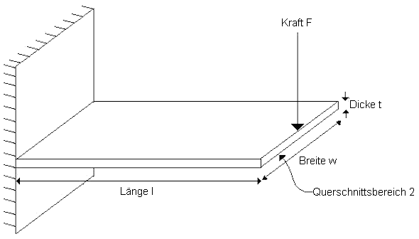

Die Unterschiede zwischen der klassischen Spannungsanalyse und der Ereignissimulation sollen nun am Beispiel eines einfachen Auslegerbalkens veranschaulicht werden.
Gemäß einem Maschinenbau-Handbuch wird für einen Auslegerbalken, auf den am Ende gegenüber dem befestigten Ende eine Kraft ausgeübt wird, die maximale Spannung (bei A) wie folgt bestimmt:
  [1]
Dabei ist M das durch die Kraft F (M = Fl) erzeugte Moment, c der Abstand zwischen der neutralen Achse und der Kante des Balkens (c = t/2) und I das Flächenträgheitsmoment (I = wt 3 /12). Dieses Ergebnis wird erzielt, indem die Biegung eines Balkens mit dem hookeschen Gesetz (|F| = k|d|) berücksichtigt wird. Gemäß diesem Gesetz ist die Kraft eine lineare Funktion der Verschiebung. Diese Aussage bildet die Grundlage der klassischen Spannungsanalyse und der modernen Spannungsanalysemethode der finiten Elemente.
