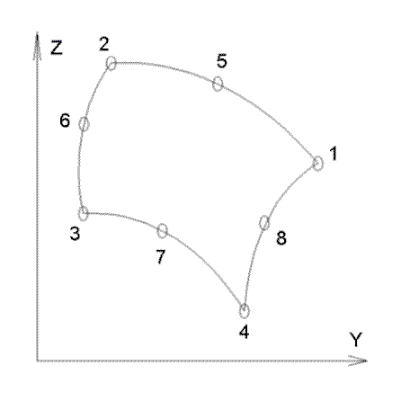

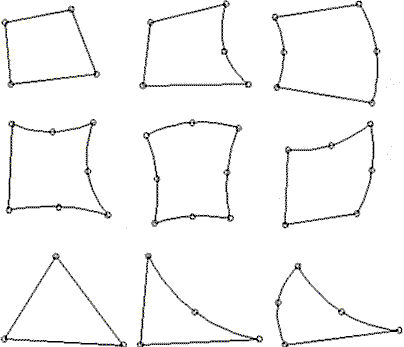

2D-Elemente sind isoparametrische Dreiecke oder Vierecke mit 3 oder 4 Knoten, die in die globale YZ-Ebene eingegeben werden müssen. Abbildung 1 zeigt einige typische 2D-Elemente. Das Element kann planare oder axialsymmetrische Volumenkörper darstellen (siehe Abbildung 2). In beiden Fällen hat jeder Elementknoten zwei Parallelverschiebungs-Freiheitsgrade. Wenn das Element zum Darstellen eines axialsymmetrischen Volumenkörpers oder einer Hülle verwendet wird, ist die globale Z-Achse die Rotationsachse. Alle Elemente müssen sich in der + Y-Halbebene befinden, in der Y die Radiusachse ist. Abbildung 2 zeigt diese Konventionen.
Abbildung 1: Knotenkonfiguration für 2D-Elemente
Abbildung 2: Anwendungen von 2D-Elementen
Abbildung 3: Beispiel für 2D-Element

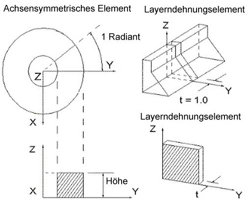

Es sind drei Arten von 2D-Elementen für eine nichtlineare Analyse verfügbar. Sie können diese in der Dropdown-Liste Geometrietyp auf der Registerkarte Allgemein des Dialogfelds Elementdefinition auswählen.
  • Achsensymmetrisch: Wählen Sie diesen Geometrietyp für Elemente, die Volumenkörper mit geometrischen Last- und Randbedingungen um die Z-Achse modellieren. Negative Y-Koordinaten sind nicht zulässig. Wenn ein Punkt auf der Rotationsachse (Z-Achse) liegt, muss die Translation in Y-Richtung bestimmt werden. Knotenlasten werden durch die Anzahl der Radianten in einem Kreis (Last geteilt durch Radianten) normalisiert.
    Abbildung 1: Axialsymmetrisches 2D-Modell
  • Layerndehnung: Wählen Sie diesen Geometrietyp zum Modellieren von Volumenkörpern, die keine Verformung lotrecht zur YZ-Ebene aufweisen. Da keine Verformung in X-Richtung angenommen wird, wird bei der Analyse von einer Stärke von 1 Einheit ausgegangen; es kann eine Dicke eingegeben werden, diese Dicke wird jedoch nur für die 3D-Visualisierung in der Ergebnisanzeige verwendet. Alle Eingangslasten und Ergebnisse basieren auf einer Dicke von 1 Einheit.
    Abbildung 2: 2D-Layerndehnung
  • Layernspannung: Wählen Sie diesen Geometrietyp zum Modellieren von Volumenkörpern einer bestimmten Dicke, die senkrecht zur YZ-Ebene liegen, aber keine Spannung senkrecht zur YZ-Ebene aufweisen. Die grundlegenden Beziehungen werden geändert, um die Spannung senkrecht zur YZ-Ebene auf Null zu setzen. Alle Lasten werden gleichmäßig über die Dicke verteilt.
    Abbildung 3: 2D-Layernspannungsmodell

Damit für die 2D-Elemente in diesem Bauteil die Mittelknoten aktiviert sind, wählen Sie in der Dropdown-Liste Mittelknoten die Option Einbezogen. Wenn diese Option aktiviert ist, haben die 2D-Elemente zusätzliche Knoten an den Mittelpunkten jeder Kante. Dadurch wird 2D-Element mit 4 Knoten zu einem 2D-Element mit 8 Knoten. Ein Element mit mittleren Knoten führt zu genaueren berechneten Abstufungen. Elemente mit mittleren Knoten verlängern die Verarbeitungszeit. Wenn das Netz ausreichend klein ist, wird mit den Mittelknoten u. U. kein wesentlich genaueres Ergebnis erzielt.
Verwenden Sie die Dropdown-Liste Analyseart, um den erwarteten Verschiebungstyp festzulegen. Kleine Verschiebung eignet sich für Bauteile, bei denen keine Bewegungen und nur kleine Dehnungen auftreten, und ignoriert alle geometrischen Effekte, die sich aus großen Verschiebungen ergeben. (Außerdem wird für Analysebeschreibung auf der Registerkarte Weitere Einstellungen die Option Nur Material-Nichtlinear festgelegt). Große Verschiebungen eignet sich für Bauteile, die keine Bewegung und/oder große Dehnungen aufweisen. (Die Analysebeschreibung auf der Registerkarte Erweiterte Einstellungen sollte ebenfalls der Analyse entsprechend festgelegt werden.)
Tipp:
  • Die Verschiebung an den Mittelknoten ist immer eine Ausgabe. Bei der Spannung und Dehnung an den Mittelknoten handelt es sich nur um Ausgaben, wenn der Benutzer die Option zur Ausgabe dieser Ergebnisse vor der Durchführung der Analyse aktiviert. Die Option befindet sich im Dialogfeld SetupModell einrichten Parameter Weitere Einstellungen auf der Registerkarte Ausgabe. (Weitere Informationen finden Sie auf der Seite Einrichten und Durchführen der Analyse: Nichtlinear: Analyseparameter: Erweiterte Einstellungen: Steuern der Ausgabedateien.)

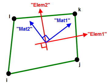

Es gibt zwei Achsensätze für 2D-Elemente: die Elementachsen und die Materialachsen. In diesem Absatz werden die Elementachsen als Elem1 und Elem2 und die Materialachsen als Mat1 und Mat2 bezeichnet. Andere Abschnitte der Dokumentation können sich auf beide Sätze als Achsen 1 und 2 beziehen.
Bei einer allgemeinen FEM-Analyse können Sie die Elementausrichtung (Elem1 und Elem2) ignorieren. Die Möglichkeit zum Ausrichten von Elementen ist bei Elementen mit orthotropen Materialmodellen hilfreich. Diese Einstellung wird auf der Registerkarte Ausrichtung des Dialogfelds Elementdefinition vorgenommen. Die Dropdown-Liste Methode enthält drei Optionen zum Festlegen, welche Elementseite die IJ-Seite sein soll. Wenn die Option Standard ausgewählt wird, wird die Seite eines Elements mit der höchsten Flächenzahl als IJ-Seite ausgewählt. Wenn die Option I-Knoten ausrichten ausgewählt wird, muss in den Feldern Y-Koordinate und Z-Koordinate eine Koordinate definiert werden. Der Knoten auf einem Element, der am nächsten zu diesem Punkt liegt, wird als I-Knoten bestimmt. Der J-Knoten ist der nächste Knoten auf dem Element, der gegen den Uhrzeigersinn (rechts um die + X-Achse) wandert. Wenn die Option IJ-Seite ausrichten aktiviert ist, muss in den Feldern Y- und Z-Koordinate eine Koordinate definiert werden. Die Seite eines Elements, die am nächsten zu diesem Punkt liegt, wird als IJ-Seite bestimmt. Die I- und J-Knoten werden so zugeordnet, dass der J-Knoten erreicht werden kann, wenn man vom I-Knoten aus gegen den Uhrzeigersinn am Element entlang wandert.
Wenn die IJ-Seite bestimmt ist, wird die Elementachse Elem1 als parallel zur IJ-Seite festgelegt. Achse Elem2 ist + 90 Grad um die X-Achse. Siehe Abbildung 1.
Abbildung 1: Elementachsen und Materialachsen
Das Elementachse Elem1 ist parallel zur IJ-Kante des Elements.
Die Materialachse Mat1 kann von der Elementachse versetzt werden.

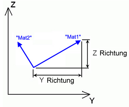

Materialachsenrichtung: Wenn das orthotrope Materialmodell für 2D-Elemente verwendet wird, werden drei Materialachsen definiert. Materialachsen Mat1 und Mat2 befinden sich auf der Ebene des Elements, und Mat3 ist parallel zur X-Achse.
Es gibt zwei Möglichkeiten, die Materialachsen auf der Registerkarte Allgemein im Dialogfeld Elementdefinition zu definieren. Bei der ersten Methode wird mithilfe der Felder Y-Richtung und Z-Richtung ein Vektor definiert. Materialachse 1 ist parallel zum globalen Vektor. Materialachse 2 ist das Vektorprodukt aus X-Achse und Materialachse 1. In den Abbildungen 2 und 3 wird diese Methode dargestellt. Wenn in den Feldern Y-Richtung oder Z-Richtung kein Wert angegeben ist, werden die Materialachsen anhand des Werts im Feld Materialachse Rotationswinkel relativ zur Elementachse Elem1 ausgerichtet. Dies ist nützlich, wenn ein Bauteil aus einem Blech in eine bestimmte Form gebracht wurde. Der Rotationswinkel β entspricht dem Winkel von Materialachse 1 relativ zur Elementachse 1 jedes Elements. Siehe Abbildung 4.
Abbildung 2: Definition von Y- und Z -Richtung der Materialachsenrichtung

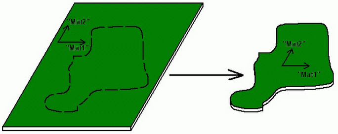

Abbildung 3: Aus orthotropem Material ausgeschnittenes Bauteil
Obwohl das Netz willkürlich ist und willkürliche Elementachsen erzeugt, sind die Materialachsen konsistent.
