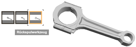

Wenn Sie die Ansicht eines Modells mit den Navigationswerkzeugen neu ausrichten, wird die vorherige Ansicht im Navigationsverlauf gespeichert. Der Navigationsverlauf enthält eine Darstellung der vorherigen Ansichten des Modells sowie eine Miniaturansicht. Für jedes Fenster wird ein eigener Navigationsverlauf verwaltet, der beim Schließen des Fensters gelöscht wird. Der Navigationsverlauf des Rückspulwerkzeugs ist ansichtsspezifisch.
Mit dem Rückspulwerkzeug können Sie frühere Ansichten aus dem Navigationsverlauf abrufen. Sie können den Navigationsverlauf zum Wiederherstellen einer früheren Ansicht verwenden oder darin durch alle gespeicherten Ansichten blättern.
Wenn Sie auf das Rückspulwerkzeug des Rads klicken und die Taste des Zeigegeräts gedrückt halten, wird der Verlauf des Rückspulwerkzeugs angezeigt. Sie können durch den Navigationsverlauf blättern. Um eine der vorherigen Ansichten aus dem Navigationsverlauf wiederherzustellen, ziehen Sie die Klammer im Verlauf des Rückspulwerkzeugs nach links.
Anmerkung: Der Rückspulverlauf wird zwischen Sitzungen nicht gespeichert.
