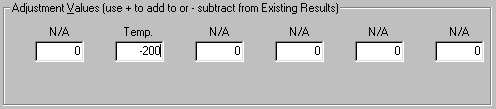

  5. Geben Sie den Wert -200 (negative 200) für den Temperaturanpassungswert ein. Dadurch verringern sich alle berechneten Temperaturen um 200 Grad. (Für eine Wärmeübertragungsanalyse wird nur der zweite Freiheitsgrad, die Temperatur, verwendet.)

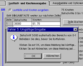

  3. Wählen Sie auf der Registerkarte Lastfall und Knotenausgabe die Option Lastfälle und Knoten angeben. Doppelklicken Sie in Zeile 1, geben Sie einen Zeitschritt von 30000 ein. Sie erhalten eine Warnmeldung, dass dieser Zeitschritt außerhalb des Bereichs der aktuellen Ergebnisse 0-1 liegt. Klicken Sie auf OK. Wenn die neue Ergebnisdatei erstellt wird, wird dieser ungültige Zeitschritt automatisch an den letzten Zeitschritt in der Analyse angepasst, wie in der Fehlerprotokolldatei gezeigt.

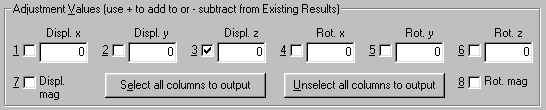

  6. Da nur die Z-Verschiebung erforderlich ist, deaktivieren Sie alle Kontrollkästchen mit Ausnahme von Versch. Z unter den Anpassungswerten.

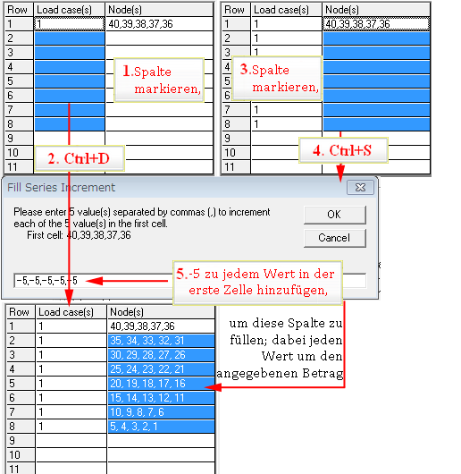

Umkehren der Ergebnisse. Stellen Sie sich vor, Sie wollen aus irgendeinem Grund die Ergebnisse für eine Modellausgabe mit 40 Knoten in umgekehrter Reihenfolge ausgeben, vom letzten Knoten zum ersten Knoten. Die Lastfall-Tabelle ist die offensichtliche Möglichkeit, um dies zu erreichen. Leider können die Knoten nicht als 40-1 festgelegt werden; der Knotenergebnis-Translator gibt die Knotenreihenfolge automatisch in aufsteigender Reihenfolge (Knoten 1-40) an, wenn Sie auf die Schaltfläche Datei erstellen klicken. Geben Sie stattdessen die erste Zeile der Daten ein, und verwenden Sie dann die Tastenkombinationen zum Ausfüllen der Lastfall-Tabellenkalkulation mit den fünf in der Abbildung gezeigten Schritten. Um das Raster leichter lesbar zu machen (und einfacher einzugeben), geben Sie die ersten 5 Knotennummern in der ersten Zeile in umgekehrter Reihenfolge ein.

  9. Deaktivieren Sie alle Kontrollkästchen für Anpassungswerte mit Ausnahme von Kraft Z.

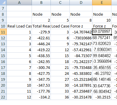

  11. Die Fallnummer und die Stützreaktion an den einzelnen Knoten sind in diesem Fall nicht von Interesse. Fügen Sie zwei Spalten in die Tabelle ein. In der ersten Spalte fügen Sie eine Formel für den realen Lastfall ein. Dies entspricht dem Lastfall der Datei geteilt durch 3 (Formel in Zelle, A11 = C11/3, kopiert in die 20 Zeilen darunter). In der zweiten Spalte fügen Sie eine Formel hinzu, die die Werte für alle Knoten in der Zeile summiert (Formel in Zelle B11 = sum(D11:J11), wenn 7 Knoten mit Stützteilen vorhanden sind).
