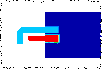

Bei einigen Arten von 1-Weg-Kopplungen können die Netze in den beiden Modellen verschieden sein. Auf diese Weise können Sie das Netz in beiden Modellen optimieren. (Die Netze können natürlich auch identisch sein.) Abbildung 1 zeigt ein Beispiel. Auf den Seiten für die einzelnen Lasttypen sehen Sie, ob die einzelnen Netze unterstützt werden oder nicht.

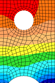

(a) Temperaturergebnisse aus einer thermischen Analyse

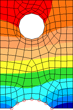

(b) In eine Spannungsanalyse mit einem gröberen Netz geladen.

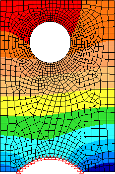

(c) In eine Spannungsanalyse mit einem feineren Netz geladen.
Abbildung 1: Zuordnen von Temperaturergebnissen zu einem anderen Spannungsnetz

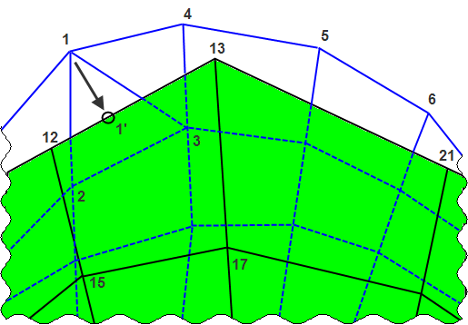

Wenn die Art der Last verschiedene Netze in den beiden Modellen unterstützt, dann muss das Modell mit den Ergebnissen ein vollständiges Modell sein. Die Ergebnisse werden zwischen verschiedenen Netzen übertragen, indem die Knoten in jedem Bauteil des Ergebnismodells derselben Bauteilnummer im Zielmodell zugeordnet werden. Die Zuordnung erfolgt wie folgt:
Ein stark vergrößerte Zeichnung (und zur Verdeutlichung übertrieben dargestellt) von zwei Netzen desselben Bauteils in zwei verschiedenen Modellen. Die Ergebnisse werden aus dem in Grün angezeigten Modell übertragen und im Netz des Zielmodells schattiert (in Blau angezeigt, ohne Schattierung, und hinter dem Netz des Ergebnismodells). Knoten 1 liegt außerhalb des Volumens des Ergebnisnetzes, sodass er auf die Fläche der Ergebnisse projiziert wird (Punkt 1'). Formfunktionen werden zum Interpolieren der Ergebnisse aus Element 12-13-17-15 in die Knoten 1', 2 und 3 verwendet. Das Ergebnis bei 1' ist Knoten 1 zugewiesen.
Abbildung 2: Beispiel Knotenzuordnung

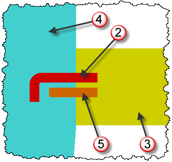

Da die Zuordnung auf Grundlage der einzelnen Bauteile erfolgt, können in jedem Modell verschiedene Bauteile aktiviert oder deaktiviert werden. Beispiel: Sie verwenden Spannungen aus einer elektrostatischen Analyse in einer Spannungsanalyse, um den piezoelektrischen Effekt zu berechnen. Das elektrostatische Modell kann die Luft in die Analyse einschließen, um das richtige elektrostatische Feld zu erhalten. Die Luft ist aber für die Spannungsanalyse nicht relevant und kann daher deaktiviert werden. Ebenso kann ein Bauteil, das für die Spannungsanalyse benötigt wird und das keinen Einfluss auf die elektrostatische Analyse hat, in der elektrostatischen Analyse deaktiviert werden. Siehe Abbildung 2.
Wenn nur die Ergebnisdatei vorhanden ist, finden Sie im Abschnitt "Anforderungen für gleiche Netze" weiter unten weitere Informationen.

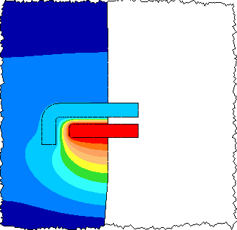

(a) Vollständiges Modell mit Bauteilen 2 bis 5. Bauteil 3 ist ein Isolator und Bauteil 4 ist Luft.
(b) Das Spannungsergebnis aus einer elektrostatischen Analyse. Bauteil 3 ist nicht in der Analyse enthalten.
(c) Die Spannungslast in einer Spannungsanalyse. Bauteil 3 ist eingeschlossen; Bauteil 4 ist nicht eingeschlossen.
Abbildung 3: Unterschiedliche Bauteilnummern im elektrostatischen und Spannungsmodell
