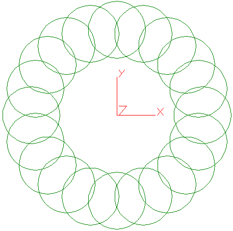

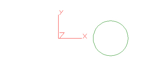

Wenn der Kreis wie in Abbildung 2 dargestellt bei (3,0,0) mit den gleichen Einstellungen für die Zentrifugallast zentriert ist, basiert die Last auf der Drehung des Kreises um den Ursprung. Mit anderen Worten, der Mittelpunkt des Kreises bewegt sich in einem kreisförmigen Pfad um den globalen Ursprung. Abbildung 3 zeigt eine grafische Darstellung des Pfads für den Kreis aus Abbildung 2 unter der angegebenen Zentrifugallast.
Abbildung 2: Modell 2 - Kreis, dessen Mittelpunkt nicht am globalen Ursprung liegt
Abbildung 3: Interpretation von Modell 2, das sich um den Ursprung dreht
