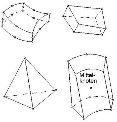

Quaderelemente sind isoparametrische oder subparametrische gekrümmte Quader mit 8 bis 21 Knoten. Typische Elemente sind in Abbildung 1 dargestellt. Diese Elemente können zum Modellieren von 3D-Volumenkörpern oder dicken Schalen verwendet werden (siehe beide Beispiele in Abbildung 2).
Abbildung 1: Typische 3D-Kontinuumselemente, die vom allgemeinen Element mit 21 Knoten abgeleitet wurden

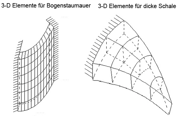

Abbildung 2: Typische Anwendungen für 3D-Elemente
Abbildung 3: Beispiel für 3D-Quadermodell

Damit für die Quaderelemente in diesem Bauteil die Mittelknoten aktiviert sind, wählen Sie in der Dropdown-Liste Mittelknoten die Option Einbezogen. Wenn diese Option ausgewählt ist, haben die Quaderelemente zusätzliche Knoten in der Mitte jeder Kante definiert. (Bei Netzen von CAD-Volumenkörpermodellen folgen mittlere Knoten der ursprünglichen Krümmung der CAD-Oberfläche, abhängig von der gewählten Option, bevor das Netz erstellt wurde. Bei handgefertigten Modellen und geänderten CAD-Modellnetzen befindet sich der mittlere Knoten in der Mitte zwischen Eckknoten.) Dadurch wird ein Quaderelement mit 8 Knoten in ein Quaderelement mit 20 Knoten geändert. Ein Element mit Mittelknoten führt zu genauer berechneten Verläufen. Dies ist besonders nützlich, wenn Sie versuchen, das Biegeverhalten mit einigen Elementen auf der Biegeebene zu modellieren. Elemente mit mittleren Knoten verlängern die Verarbeitungszeit. Wenn das Netz ausreichend klein ist, wird mit den Mittelknoten u. U. kein wesentlich genaueres Ergebnis erzielt.
