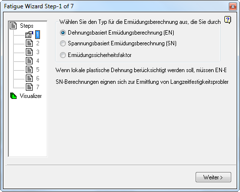

Wählen Sie in Schritt 1 des Assistenten für die Ermüdungsanalyse eine Form für die durchzuführende Ermüdungsanalyse aus. Sie können schadensbasierte Ermüdungsberechnungen oder eine Berechnung des Ermüdungssicherheitsfaktors durchführen.
Wenn Sie eine Beschreibung der verschiedenen Analysemethoden benötigen, klicken Sie auf die folgenden Hyperlinks, oder lesen Sie den Abschnitt Theoretische Übersicht in der Hilfe zum Assistenten für die Ermüdungsanalyse.
