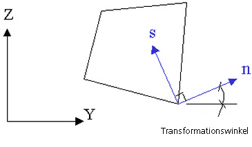

Geben Sie als Nächstes das Materialmodell für dieses Bauteil im Dropdown-Menü Materialmodell an. Wenn die Materialeigenschaften in allen Richtungen identisch sind, wählen Sie die Option Isotrop. Wenn die Materialeigenschaften entlang von zwei orthogonalen Achsen variieren, wählen Sie die Option Orthotrop aus. Wenn sich die Materialeigenschaften mit der Temperatur ändern, wählen Sie entweder Temperaturabhängig isotrop oder Temperaturabhängig orthotrop aus. Wenn die Option Orthotrop oder Temperaturabhängig orthotrop ausgewählt ist, können Sie die Materialachsen mithilfe des Felds Transformationswinkel der Hauptachsen ausrichten. Die lokale N-Materialachse wird in diesem Winkel gegen den Uhrzeigersinn von der Y-Achse gemessen, wie in der folgenden Abbildung dargestellt.
Abbildung 1: Transformationswinkel der Hauptachsen
