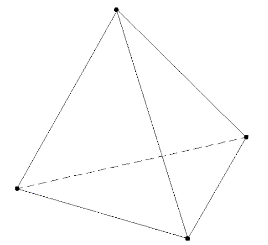

Tetraederelemente sind isoparametrische oder subparametrische gekrümmte Tetraeder mit 4 oder 10 Knoten. Abbildung 1 zeigt einige typische Elemente. Abbildung 2 zeigt ein Beispiel eines Tetraederelements.
Abbildung 1: Typisches Tetraederelement

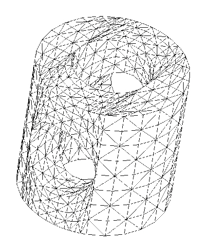

Abbildung 2: Typische Anwendung für ein Tetraederelement
