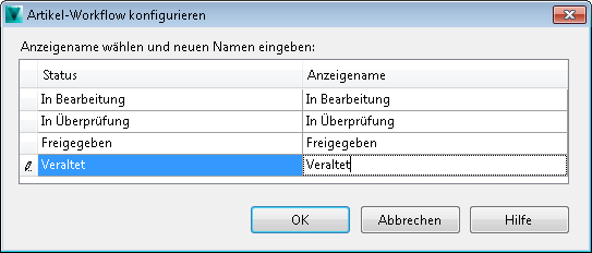

Ändern des Anzeigenamens des Artikelstatus
Wählen Sie Extras
Verwaltung.
Klicken Sie auf die Registerkarte Artikel.
Klicken Sie im Abschnitt Status und Revisionen auf Konfigurieren.
Wählen Sie im Dialogfeld Artikel-Workflow konfigurieren einen Artikelstatus aus der Liste aus.
Doppelklicken Sie in der Spalte Anzeigename auf den aktuellen Anzeigenamen für den Artikelstatus, und geben Sie dann einen neuen Anzeigenamen ein.
Klicken Sie auf OK.
