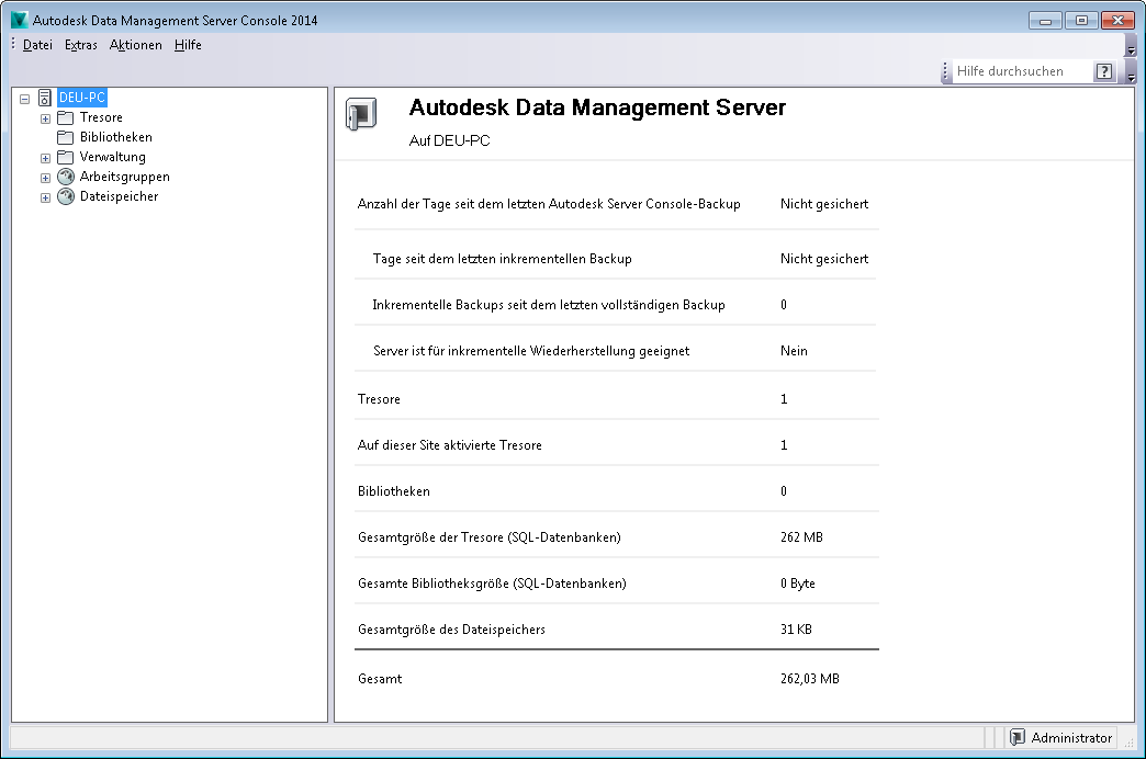

- Klicken Sie im Navigations-Browser von ADMS Console auf den Knoten der obersten Ebene.
Eine Zusammenfassung der Statistiken des Tresor-Servers wird angezeigt. Die Statistik enthält Folgendes:
- Name des Computers, auf dem sich der Server befindet
- Anzahl der Tage seit der letzten vollständigen Sicherung und der letzten inkrementellen Sicherung
- Anzahl der Tresore auf dem Server
- Anzahl der auf dieser Site aktivierten Tresore
- Anzahl der Inhaltscenter-Bibliotheken auf dem Server (nicht zutreffend für AutoCAD Civil 3D)
- Von den Tresoren verwendete Gesamtspeicherkapazität
- Von den Inhaltscenter-Bibliotheken verwendete Speicherkapazität (nicht zutreffend für AutoCAD Civil 3D)
- Vom Dateispeicher verwendete Speicherkapazität
- Vom Tresor-Server verwendete Gesamtspeicherkapazität
