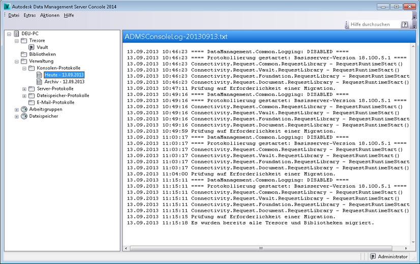

Spezifische Protokolle - Übersicht
- Wählen Sie im Navigations-Browser von ADMS Console eine Protokollgruppe im Ordner Verwaltung aus. Es wird eine Liste der aktuellen Protokolle für diese Gruppe angezeigt.
- Wählen Sie ein einzelnes Protokoll aus. Es wird eine Zusammenfassung zu diesem spezifischen Protokoll angezeigt.
