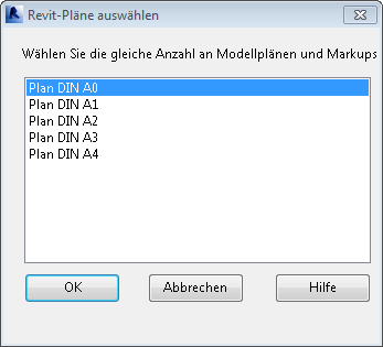

  3. Wenn sich die Anzahl der Pläne in der DWFx-Markup-Datei und die Anzahl der Pläne im Grundmodell unterscheiden, wird das Dialogfeld Revit-Pläne auswählen angezeigt.
    Die Anzahl der Modellpläne muss an die Anzahl der Markups angepasst werden, um den Unterschied auszugleichen.
  4. Klicken Sie auf OK, um die Verknüpfung der DWF-Markups abzuschließen.
