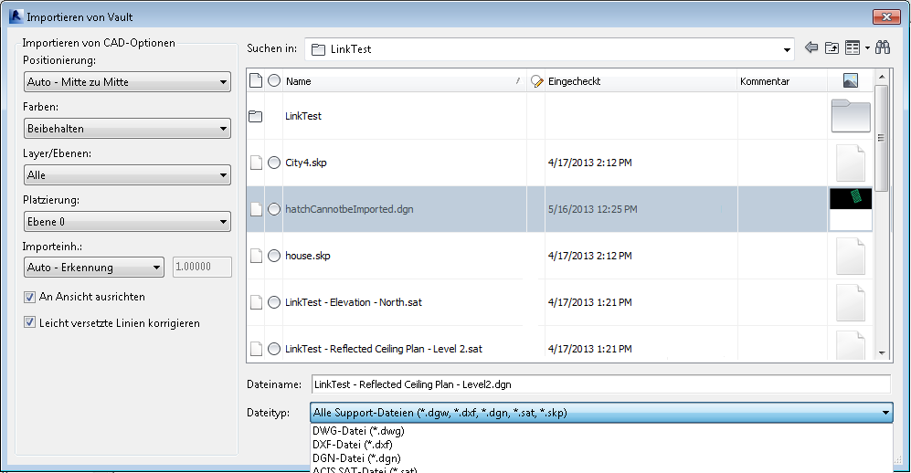

Dialogfeld Aus Tresor verknüpfen
Sie können im Dialogfeld Aus Tresor verknüpfen eine Datei im Tresor auswählen, die mit dem aktuellen Revit-Projekt verknüpft werden soll, und Positionsoptionen für die verknüpfte Datei angeben.

    Sie können eine Positionseinstellung festlegen, wenn Sie eine Datei mit dem aktuellen Revit-Projekt verknüpfen.
    In der folgenden Tabelle werden die zur Auswahl verfügbaren Optionen für die Positionierung beschrieben. Weitere Informationen finden Sie unter Import- und Verknüpfungsoptionen für CAD-Formate und Revit-Modelle.
