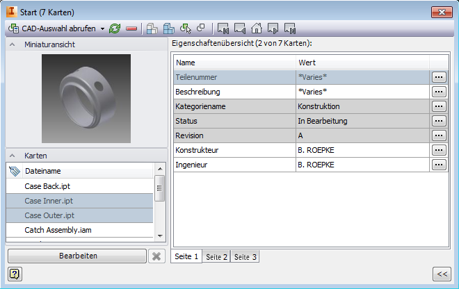

Wissenswertes über die Startkarte
Die Startkarte zeigt eine Liste der Dateien im Kartenstapel und deren Eigenschaftsattribute an. Die angezeigten Eigenschaftswerte sind abhängig davon, ob eine einzelne Datenkarte, mehrere Datenkarten oder keine Datenkarte in der Datenkartenliste ausgewählt sind.
  • Wenn eine einzelne Datenkarte ausgewählt ist, werden die Eigenschaftswerte für die Datenkarte auf der Startkarte angezeigt.
  • Wenn mehrere Datenkarten ausgewählt sind, werden die gemeinsamen Eigenschaftswerte der ausgewählten Datenkarten angezeigt. Wenn die Werte sich unterscheiden, wird das Wort VERSCHIEDEN angezeigt.
  • Wenn keine Datenkarten in der Datenkartenliste ausgewählt sind, werden alle gemeinsamen Eigenschaftswerte im gesamten Stapel angezeigt. Wenn die Werte sich unterscheiden, wird das Wort VERSCHIEDEN angezeigt.
Sie können Änderungen an einzelnen Datenkarten vornehmen oder die Startkarte verwenden, um Stapelbearbeitungen am ganzen Kartenstapel durchzuführen. Wenn Sie Stapelbearbeitungen für Eigenschaften mit verschiedenen Werten im ganzen Stapel vornehmen, wird ein Wertesammler verwendet, um die verschiedenen dieser Eigenschaft zugeordneten Werte anzuzeigen.
Am oberen Rand der Startkarte wird die Anzahl der Karten im Stapel und die Anzahl der für den Vergleich ausgewählten Karten angezeigt.

Zusammenstellen eines Datenkartenstapels
Sie können einen Datenkartenstapel erstellen, um Eigenschafts- und Vault-Statusinformationen schneller referenzieren zu können. Datenkarten werden aus dem geöffneten Modell oder aus einem Auswahlsatz gesammelt und in einen Kartenstapel platziert. Eine Startkarte wird als Übersichtskarte für den Inhalt des Kartenstapels hinzugefügt.
  1. Aktivieren Sie die Datenkartenfunktion, indem Sie auf der Autodesk Vault-Multifunktionsleiste die Option Datenkarten auswählen.
  2. Wählen Sie ein Modell oder einen Auswahlsatz in Inventor aus.
  3. Klicken Sie auf die Schaltfläche >> am unteren Rand der Datenkarte, um sie aus der Miniaturansicht auf die Vollansicht zu erweitern.
  4. Klicken Sie im Steuerungswerkzeugkasten für den Datenkartenstapel auf den Dropdown-Pfeil Abrufen, und wählen Sie CAD-Auswahl abrufen oder Gesamtes Modell abrufen.
    Die Daten werden aus dem Tresor abgerufen. Abhängig von der Größe des erstellten Stapels können die Aktualisierungen einige Zeit dauern. Sie können mit der Arbeit fortfahren, bis alle Eigenschaftswerte abgerufen wurden.
    Wenn alle Daten abgerufen sind, wird die Startkarte angezeigt, und die Steuerelemente zur Navigation auf dem Werkzeugkasten des Datenkartenstapels werden aktiviert.

Bearbeiten der Eigenschaften für mehrere Datenkarten
  1. Wechseln Sie zur Startkarte.
  2. Klicken Sie auf die Schaltfläche Bearbeiten.
    Eigenschaften, die nicht bearbeitet werden können, sind deaktiviert.
  3. Wählen Sie die Datenkarten in der Datenkartenliste aus, für die Sie Eigenschaftswerte bearbeiten möchten. Alternativ können Sie auch alle Auswahlen aufheben, um Werte für den ganzen Kartenstapel zu ändern.
  4. Suchen Sie die Eigenschaft, die Sie ändern möchten.
    Vergewissern Sie sich, dass Sie sich im schreibgeschützten Modus befinden. (Die Schaltfläche Bearbeiten muss angezeigt sein.)
  2. Wählen Sie die Datenkarten in der Datenkartenliste aus, für die Sie Eigenschaftswerte sammeln möchten. Alternativ können Sie alle Auswahlen aufheben, um Werte aus dem ganzen Stapel zu sammeln.
  3. Klicken Sie auf das Auslassungszeichen neben dem Eigenschaftswert, den Sie überprüfen möchten.
    Das Symbol ist nur für Eigenschaften verfügbar, für die ein Wert VERSCHIEDEN angezeigt wird.
  4. Wählen Sie im Dialogfeld Filterauswahl den Wert aus, den Sie zum Filtern der Datenkartenauswahl verwenden möchten.
    Die Datenkartenliste wird aktualisiert, sodass nur die Datenkarten angezeigt werden, die diesen Eigenschaftswert enthalten.
  5. Filtern Sie die Datenkartenauswahl ggf. mit anderen Eigenschaften weiter.
    Sie können jederzeit auf Abbrechen klicken, um das Dialogfeld zu schließen und zur Startkarte zurückzukehren.
