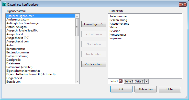

Administratoren können das Layout der Datenkarten über das Dialogfeld Datenkarte konfigurieren in den Tresoreinstellungen konfigurieren. Hier können sie bestimmen, wie viele Seiten eine Datenkarte verwendet und welche Eigenschaften für die Änderung angezeigt werden. Der Administrator hat die Flexibilität, Eigenschaften für die Bearbeitung hinzuzufügen und zu entfernen und kann so die Eigenschaftsverwaltung rationalisieren.
Wählen Sie Extras  Verwaltung   Tresoreinstellungen  Registerkarte Funktionsweisen, und klicken Sie dann auf die Schaltfläche Datenkarten, um auf das Dialogfeld Datenkarte konfigurieren zuzugreifen.
Konfigurieren des Datenkartenlayouts
Im Dialogfeld Datenkarte konfigurieren können Sie Registerkarten verwalten und festlegen, welche Eigenschaften der CAD-Benutzer ändern kann. Eine Eigenschaftsliste zeigt alle Eigenschaften an, die der ausgewählten Registerkarte hinzugefügt werden können. Eine Eigenschaft kann jeder Registerkarte nur einmal hinzugefügt werden. Verschiedene Registerkarten können jedoch die gleiche Eigenschaft enthalten.

Aktionen Beschreibung
Hinzufügen
Wählen Sie eine oder mehrere Eigenschaften aus der Eigenschaftsliste aus, und klicken Sie auf Hinzufügen, um sie der ausgewählten Datenkartenregisterkarte hinzuzufügen.
Entfernen
Wählen Sie eine Eigenschaft aus, die bereits einer Registerkarte zugewiesen ist, und klicken Sie auf Entfernen, um sie von dieser Registerkarte zu löschen.
Nach oben
Verschiebt eine Eigenschaft auf der ausgewählten Registerkarte nach oben.
Nach unten
Verschiebt eine Eigenschaft auf der ausgewählten Registerkarte nach unten.
Zurücksetzen
Setzt die aktuelle Registerkarte auf das letzte Layout zurück.
Registerkarte umbenennen
Doppelklicken Sie auf die Registerkarte, um sie umzubenennen.
Neue Registerkarte hinzufügen
Klicken Sie auf die kleine Registerkarte mit einem Pluszeichen (+), um der Datenkarte eine neue Registerkarte hinzuzufügen. Vorgabemäßig werden die Registerkarten fortlaufend nummeriert.
Registerkarte löschen
Klicken Sie auf das X auf der ausgewählten Registerkarte, um die Registerkarte selbst zu löschen.

  1. Wählen Sie Extras  Verwaltung  Tresoreinstellungen Registerkarte  Funktionsweisen Schaltfläche Datenkarten.
  2. Wählen Sie im Dialogfeld Datenkarte konfigurieren eine oder mehrere Eigenschaften aus der Eigenschaftsliste aus, und klicken Sie auf Hinzufügen, um sie der ausgewählten Registerkarte hinzuzufügen.
    Sie haben jederzeit die Möglichkeit, eine Eigenschaft auszuwählen und auf Entfernen zu klicken, um die Eigenschaften auf den ausgewählten Registerkarten zu verfeinern.
  3. Klicken Sie ggf. auf die Schaltfläche Nach oben oder Nach unten, um die Eigenschaften auf der Registerkarte nach Bedarf neu anzuordnen.
  4. Doppelklicken Sie auf die ausgewählte Registerkarte, und benennen Sie sie um.
  5. Klicken Sie auf die Registerkarte +, um eine neue Registerkarte zu erstellen.
  6. Wenn Sie fertig sind, klicken Sie auf OK, um die Einstellungen zu speichern und das Dialogfeld zu schließen.
  7. Sie können jederzeit auf Zurücksetzen klicken, um das Dialogfeld auf das letzte gespeicherte Layout zurückzusetzen.
