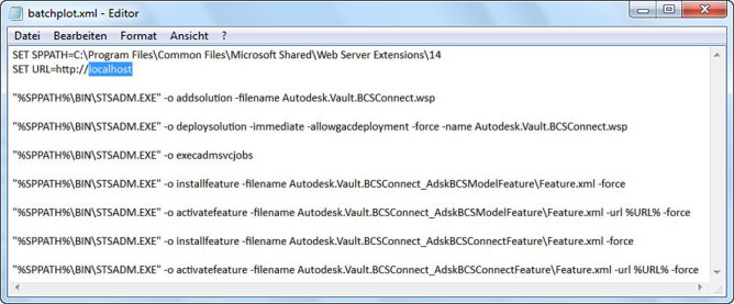

Zur Einrichtung der SharePoint-Lösung werden Stapeldateien verwendet. Es gibt zwei grundlegende Aufgaben, die von den Stapeldateien ausgeführt werden.
Die erste ist die Installation des BCS-Modells. Das BCS-Modell ist für die Kommunikation mit Autodesk Vault erforderlich. Die zweite Aufgabe ist die Erstellung von zwei administrativen Konfigurations-Webseiten und ordnungsgemäß formatierter Listen.

Die Datei deployAll.bat stellt die Integration von Vault in der Vorgabesammlung bereit. Wenn Sie die Datei deployAll.bat verwenden, sind deployFarm.bat und deploySite.bat nicht erforderlich. Jede der Stapeldateien für die Einrichtung hat eine äquivalente Rückzugs-Stapeldatei zur Entfernung der Lösung. Die Datei deployAll.bat kann verwendet werden, wenn die vorgegebene Site-Sammlung die einzige Sammlung ist oder mehrere Site-Sammlungen existieren.
Die Datei deployFarm.bat stellt die SharePoint-Lösung und das BCS-Modell bereit und erstellt die Webseite Vault-Einstellungen in der Farm. Die Datei deploySite.bat unterstützt die Einrichtung von drei vorgegebenen Listen auf einer spezifischen Site-Sammlung. Sie müssen einen Pfad in jeder Stapeldatei ändern, um die Datei deploySite.bat zu verwenden. Ausführliche Anweisungen zum Ändern des Pfads finden Sie im nächsten Abschnitt.

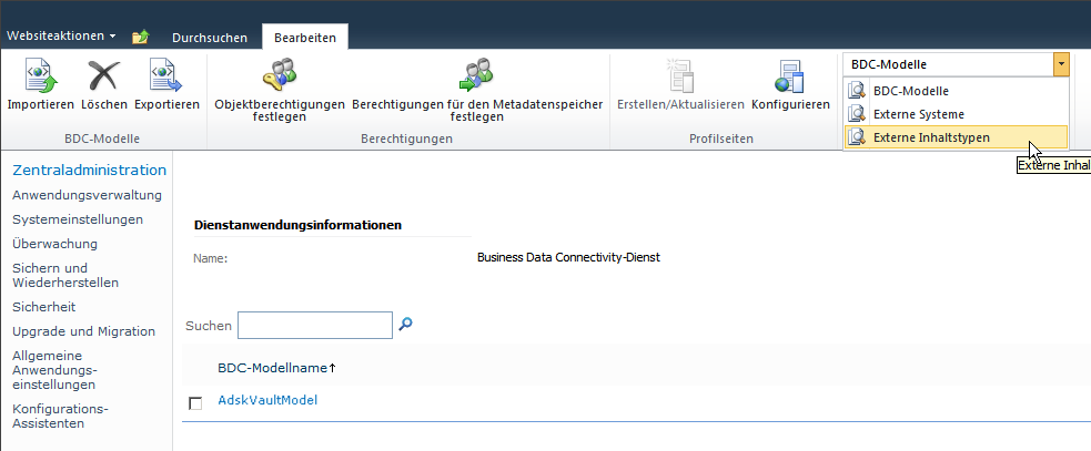

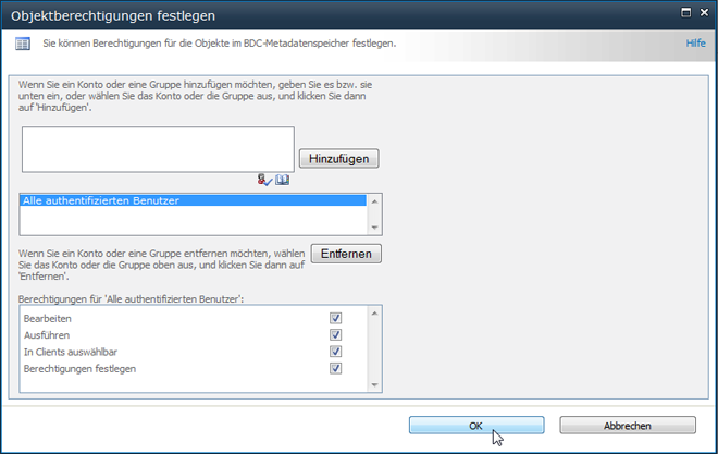

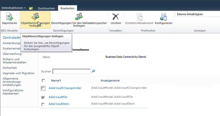

Konfigurieren Sie Zugriffsberechtigungen für Vault-Dateien. Wenn Sie Vault Professional verwenden, müssen Sie auch Zugriffsberechtigungen für Änderungsaufträge und Artikel konfigurieren .

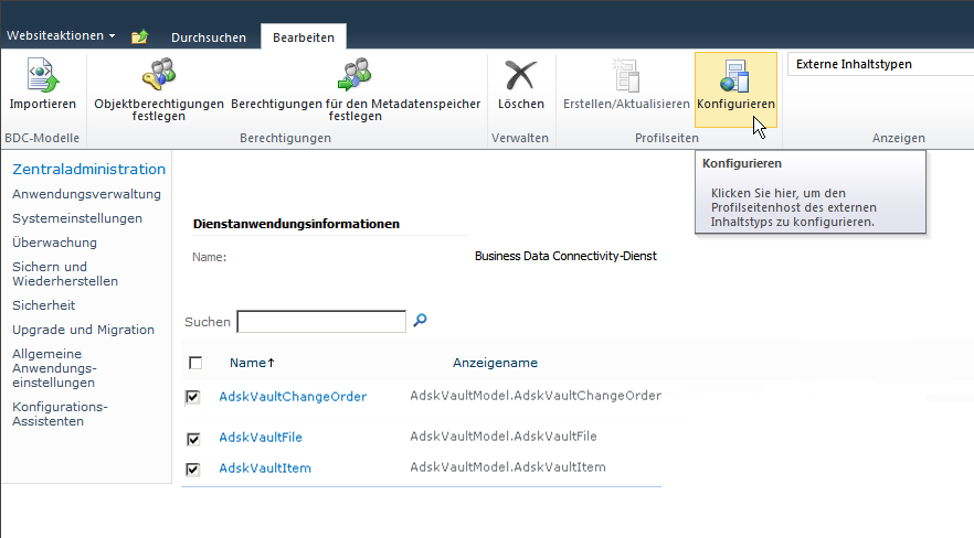

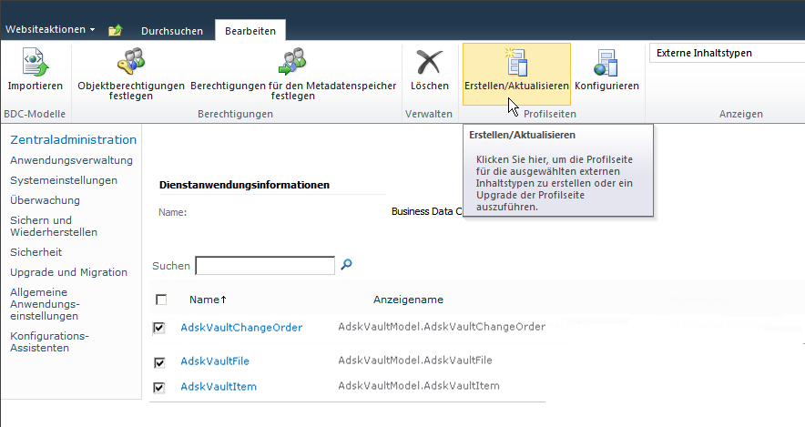

Sie müssen die Profilseite für das Erkennen von Vault-Dateien konfigurieren. Wenn Sie Autodesk Vault Professional verwenden, müssen Sie auch Änderungsaufträge und Artikel erkennbar machen.

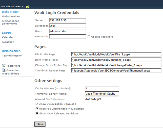

Nachdem Sie die Profilseite konfiguriert haben, müssen Sie Ihre Vault-Anmeldung erstellen und konfigurieren. Alle Benutzer, die auf den Tresor zugreifen, nutzen dieselben Vault-Anmeldedaten. Daher sollte ein benutzerdefinierter Vault-Benutzer erstellt werden.
Dieser Benutzer benötigt Lesezugriff auf die Objekte, die Vault in SharePoint erkennen soll.

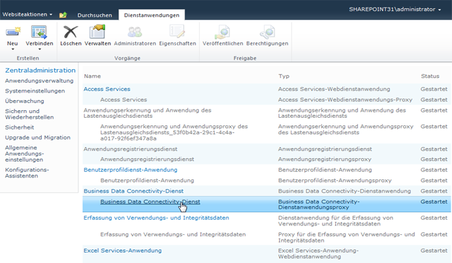

Wenn Sie die Profilseite eingerichtet und die Vault-Anmeldung erstellt haben, müssen Sie SharePoint konfigurieren, damit Vault durchsucht werden kann.

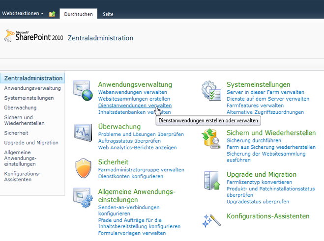

Klicken Sie in der Zentralen Verwaltung unter Anwendungsverwaltung auf Serviceanwendungen verwalten.

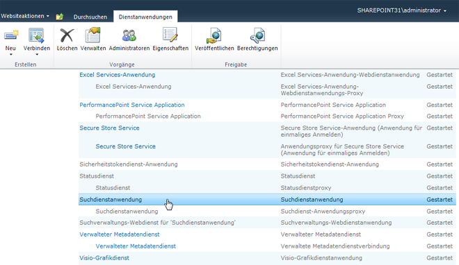

Klicken Sie auf Serviceanwendungen durchsuchen.

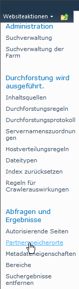

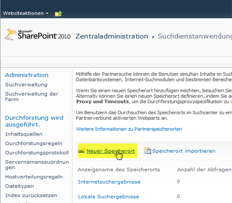

Klicken Sie unter Abfragen und Ergebnisse auf der linken Seite auf Verbundene Speicherorte.
Klicken Sie auf Speicherort hinzufügen.
