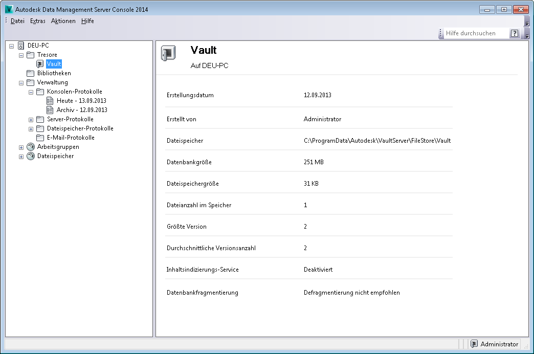

- Wählen Sie im Navigations-Browser von ADMS Console einen Tresor aus dem Tresor-Ordner aus.
Eine Zusammenfassung des ausgewählten Tresors wird angezeigt. Die Statistik enthält Folgendes:
- Erstellungsdatum des Tresors
- Name des Kontos, mit dem der Tresor erstellt wurde
- Version von Autodesk Vault Server, die zum Erstellen des Tresors verwendet wurde
- Speicherort des Dateispeichers
- Anzahl der Dateien im Dateispeicher
- Von der Tresordatenbank verwendete Gesamtspeicherkapazität
- Vom Dateispeicher verwendete Speicherkapazität
- Höchstanzahl der Versionen einer Datei
- Durchschnittsanzahl der Versionen aller Dateien im Tresor
- Eventuelle Empfehlung einer Datenbankdefragmentierung
