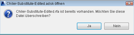

Anmerkung: Wenn Sie dieselbe ADSK-Datei öffnen, nachdem Sie sie bereits in eine RFA-Datei konvertiert haben, werden Sie gefragt, ob die vorhandene RFA-Datei überschrieben werden soll.
Klicken Sie auf Ja, um Änderungen an der Datei auf dem lokalen Laufwerk zu überschreiben, oder auf Nein, um den Vorgang abzubrechen.
