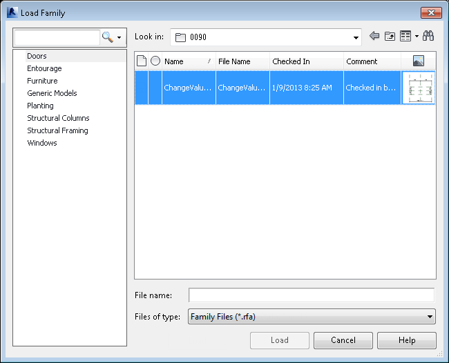

  2. Klicken Sie in der Vault-Multifunktionsleiste von Autodesk Revit auf Familie laden.
    Das Dialogfeld Familie laden wird geöffnet.
  3. Im Dialogfeld Familie laden können Sie die folgenden Aufgaben ausführen:
    • Familientypen suchen: Nach Familientypen können Sie basierend auf Kategorien, einer Familiendatei oder durch die Eingabe einer Textfolge in das Suchfeld suchen.

    • Familientypen basierend auf der Familiendatei suchen :Sie können die Familientypen im Tresor suchen, indem Sie auf eine Familiendatei klicken und den Familientyp suchen, den Sie laden möchten.
    • Im Tresor suchen: Sie können eine bestimmte Datei lokalisieren, indem Sie auf die Schaltfläche Suchen klicken und Ihre Suchkriterien in das Dialogfeld Suchen in Vault eingeben.

  4. Führen Sie eine der folgenden Aktionen aus:
    • Wählen Sie einen oder mehrere Familientypen aus, und klicken Sie auf Laden.
    • ODER
    • Wählen Sie einen einzelnen Familientyp aus der zu ladenden Familie aus, und wählen Sie dann aus der Dropdown-Liste Laden die Option Gesamte Familie laden aus.
      Daraufhin werden alle Familientypen der Familie geladen.
