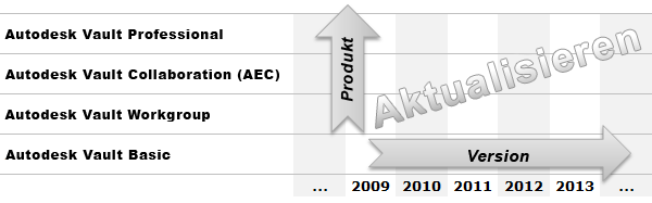

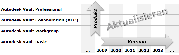

Dieser Aktualisierungsprozess gilt für alle Autodesk Vault-Produkteditionen. Während detaillierte Informationen nur für die Versionen 2009 und höher bereitgestellt werden, kann der allgemeine Prozess auf alle Versionen angewendet werden. Eine Aktualisierung kann eine neuere Version, eine höhere Produktedition oder beides bedeuten. Aktualisieren Sie dabei zunächst auf die neueste Version und anschließend auf die gewünschte Produktedition.
Wenn Sie beispielsweise von Vault Workgroup 2012 auf Vault Professional 2014 aktualisieren, müssen Sie zunächst die Version auf Vault Workgroup 2014 und anschließend die Edition auf Vault Professional 2014 aktualisieren.
Die Migration für eine Autodesk Vault-Umgebung umfasst fünf Phasen: Validieren der Sicherung, Aktualisieren von SQL, Aktualisieren von Vault Server, Aktualisieren der Clients und Erstellen der Sicherung. Die Anzahl der Schritte in jeder Phase schwankt abhängig von der bestehenden Vault-Implementierung.
