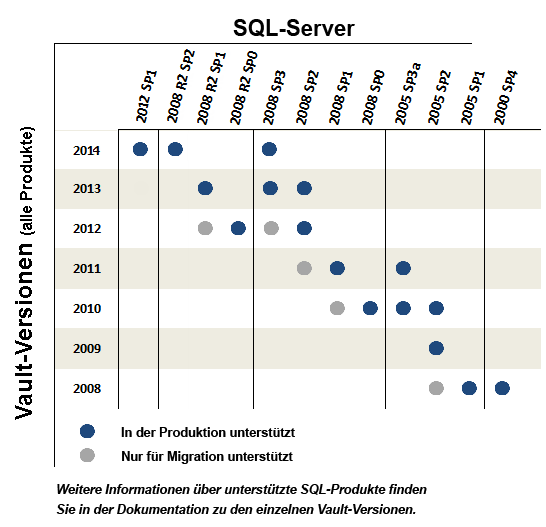

Das folgende Diagramm zeigt eine Übersicht über die kompatiblen Versionen von Vault und SQL, dargestellt durch dunkelblaue Punkte. Die hellgrauen Punkte stellen den empfohlenen Aktualisierungspfad dar. Richten Sie sich nach der auf dem Wiki verfügbaren Vault-Versionsdokumentation, um die Kompatibilität zwischen Vault- und SQL-Produkteditionen sicherzustellen.
Wenn eine SQL-Aktualisierung erforderlich ist, finden Sie in den folgenden Themen eine Übersicht über die gängigsten Szenarien. Eine vollständige SQL-Dokumentation ist von Microsoft erhältlich. Lesen Sie vor dem Aktualisieren von SQL den nächsten Abschnitt in diesem Dokument: Aktualisieren von Vault Server.

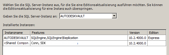

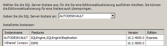

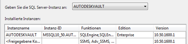

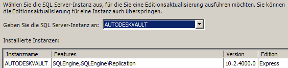

Methode 1

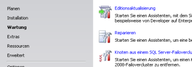

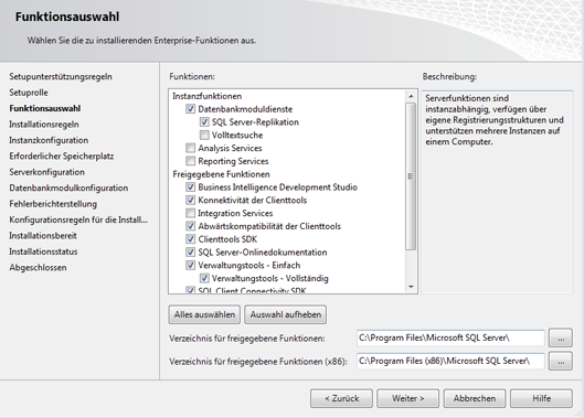

  1. Richten Sie die Vollversion von SQL ein.

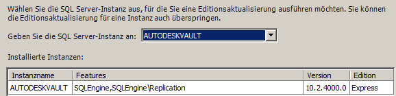

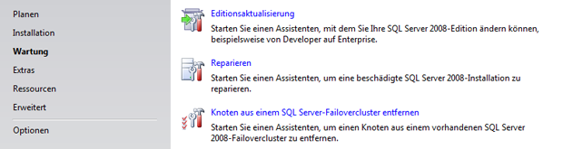

  2. Wählen Sie Wartung > Editions-Aktualisierung.
  3. Wählen Sie die Autodesk Vault-Instanz und starten Sie die Aktualisierung.
  4. Nachdem die Aktualisierung beendet wurde, wenden Sie das aktuelle Service Pack an, da es in der Aktualisierung nicht enthalten ist und nicht von SQL Express übertragen wird.

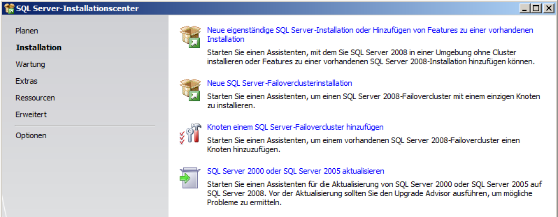

Aktualisieren von Microsoft SQL Express 2008 auf die Vollversion von Microsoft SQL 2008
  1. Starten Sie das Setup der Vollversion von SQL 2008 über den Installationsdatenträger. Wählen Sie die Wartungsoption, und starten Sie den Assistenten für die Editions-Aktualisieurung.
  2. Überprüfen Sie die Version und den Produktschlüssel für die Vollversion von SQL 2008. Wechseln Sie zum Instanzauswahlfenster, und wählen Sie die Autodesk Vault-Instanz.
  3. Aktualisieren Sie die Instanz. Nachdem die Instanz aktualisiert wurde, können Sie SQL Management Studio installieren. Kehren Sie hierzu zur Installationsoption zurück und beginnen Sie mit der Standalone-Installation des neuen SQL-Servers. Alternativ können Sie auch Funktionen zu einem bestehenden Installationsassistenten hinzufügen.
  4. Laden Sie gegebenenfalls SQL 2008 SP2 herunter und führen Sie es aus.

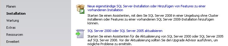

Aktualisieren von MS SQL 2005 auf MS SQL 2008
Microsoft bietet keine Unterstützung für die Verzeichnismigration von MS SQL 2005 Express auf Microsoft SQL 2008 Standard oder Enterprise. Mögliche Migrationspfade sind MS SQL 2005 Express auf MS SQL 2005 (Vollständig) auf MS SQL 2008 (Vollständig) und MS SQL 2005 auf MS SQL 2008 Express auf MS SQL 2008 (Vollständig). Zusätzliche Migrationspfade finden Sie hier: http://msdn.microsoft.com/en-us/library/ms143393.aspx Beachten Sie außerdem, dass SQL 2008 für den Abschluss der Installation möglichserweise mehrfach neu gestartet werden muss.

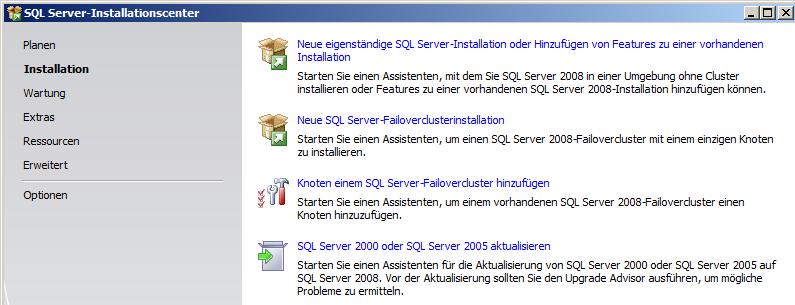

  1. Starten Sie das Setup der Vollversion von SQL 2008 über den Installationsdatenträger. Wählen Sie die Wartungsoption, und starten Sie den Assistenten für die Editions-Aktualisierung.
  2. Überprüfen Sie die Version oder den Produktschlüssel für die Vollversion von SQL 2008. Wechseln Sie dann zum Instanzauswahlfenster, und wählen Sie die Autodesk Vault-Instanz.
  3. Aktualisieren Sie die Instanz. Um anschließend SQL Management Studio zu installieren, Kehren Sie zur Installationsoption zurück und beginnen Sie mit der Standalone-Installation des neuen SQL-Servers. Alternativ können Sie auch Funktionen zu einem bestehenden Installationsassistenten hinzufügen.
  4. Laden Sie gegebenenfalls SQL 2008 SP1 herunter und führen Sie es aus.
