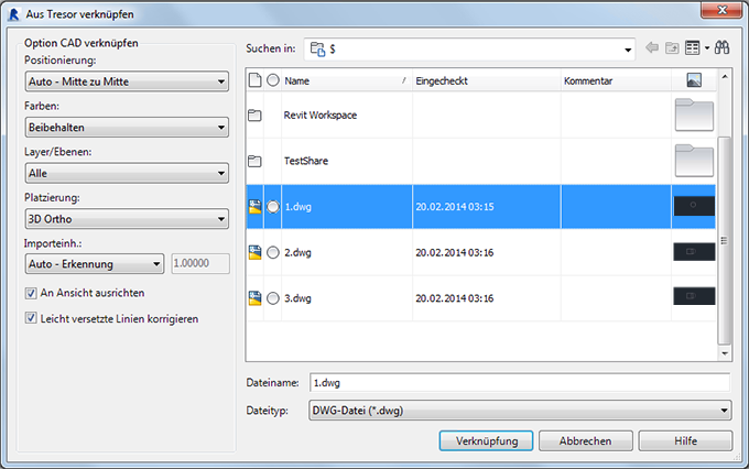

Einfügen einer DWG-Datei aus dem Tresor
Klicken Sie in der Vault-Multifunktionsleiste von Revit auf Aus Tresor verknüpfen.
Suchen Sie die DWG-Datei, die Sie einfügen möchten.
Wählen Sie Ihre bevorzugte Positionierung aus der Dropdown-Liste Positionierung aus.
Wählen Sie Ihre bevorzugten Farben aus der Dropdown-Liste Farben aus.
Wählen Sie die Position, an der die DWG-Datei platziert werden soll, aus der Dropdown-Liste Platzierung aus.
Ändern Sie gegebenenfalls Ihre Importeinheiten.
Klicken Sie auf Verknüpfen, um die DWG-Datei einzufügen.
