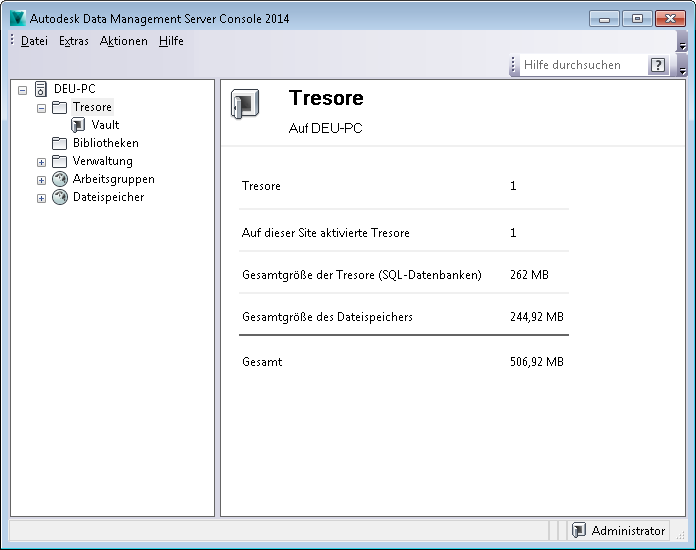

- Klicken Sie im Navigations-Browser von ADMS Console auf Tresore.
Eine Zusammenfassung der Statistiken des Tresor-Servers wird angezeigt. Die Statistik enthält Folgendes:
- Anzahl der Tresore auf dem Server
- Anzahl der auf dieser Site aktivierten Tresore
- Von den Tresoren verwendete Gesamtspeicherkapazität
- Vom Dateispeicher verwendete Speicherkapazität
Anmerkung: Tresore, die nicht migriert wurden, werden in dieser Berechnung nicht berücksichtigt. Bei einigen Tresoren, die in einer Version erstellt wurden, die älter als Version 3.0 ist, befinden sich möglicherweise leere Dateien im Dateispeicher. Diese Dateien können im Dateispeicher bleiben, verfügen jedoch über keinen Zugang zur Datenbank. In der Gesamtgröße des Dateispeichers sind folgende Dateien enthalten.
- Vom Tresor-Server verwendete Gesamtspeicherkapazität
