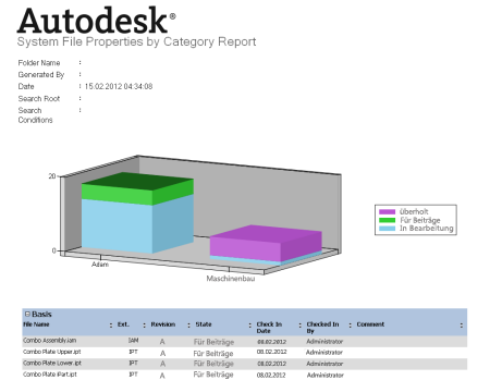

Über die Berichtsfunktion können Daten in vier verschiedenen Diagrammen angezeigt werden:
Anmerkung: Wenn ein Bericht einen Diagrammtyp enthält, der von der CAD-Berichtssteuerung nicht unterstützt wird, dann wird das Diagramm im CAD-Ansichtsbereich nicht angezeigt. Der Bericht kann außerhalb der Anwendung mit einem Berichts-Viewer angezeigt werden.

    Wenn der Bericht erstellt ist, wird das Berichtsdiagramm in der Datenzuordnungssteuerung angezeigt.
  4. Klicken Sie auf das Symbol Vollständigen Bericht anzeigen, um den vollständigen Bericht anzuzeigen.
