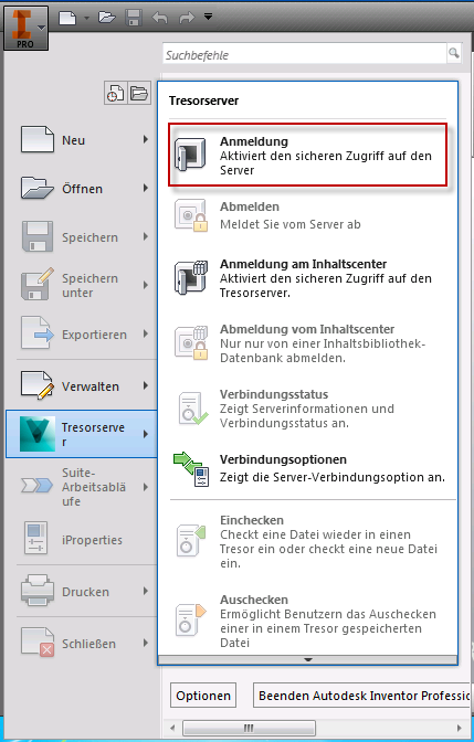

Vault-Zusatzmodul für Inventor - Anmelden und abmelden
Um in Autodesk Inventor mit einem Tresor zu arbeiten, müssen Sie sich in Autodesk Inventor bei dem Server anmelden, auf den Sie Zugriff haben. Für die Anmeldung am Tresor müssen Sie ein Konto eingerichtet haben. Es ist wichtig, dass Sie für die Anmeldung am Server einen eindeutigen Namen und ein eindeutiges Kennwort verwenden, der/das Ihnen vom Serveradministrator zugeteilt wurde, um eine sichere Arbeitsumgebung aufrecht zu erhalten. Die Kontoinformationen und Speicherorte auf dem Server erhalten Sie von dem für Ihren Server zuständigen Administrator.
Sie können über Menü-Browser > Tresor ► Verbindungsoptionen separate Server für Tresor und Inhaltscenter angeben. Die Vorgabeeinstellung ist Einen Server für Inhaltscenter und Vault verwenden. Wenn Sie in einer großen Arbeitsgruppe arbeiten, sollten Sie Inhaltscenter- und Tresor-Dateien auf separaten Servern speichern, um die Leistung zu optimieren.
Anmerkung: Ihre Anmeldeeinstellungen können gespeichert werden, sodass Sie beim nächsten Start von Autodesk Inventor automatisch angemeldet werden.
Falls noch kein Tresor eingerichtet wurde oder Sie den Tresor-Namen und Datenbanknamen nicht kennen, wenden Sie sich an Ihren Tresor-Administrator.

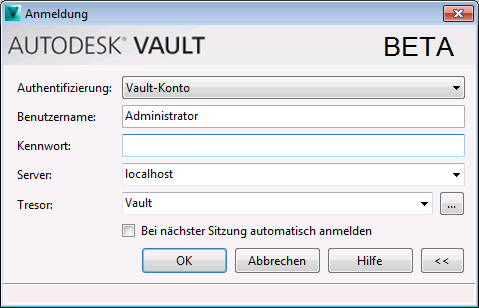

Anmelden bei Vault
  1. Wählen Sie in der Autodesk Vault-Multifunktionsleiste die Option Anmelden, um sich beim Autodesk Data Management Server anzumelden.
  2. Geben Sie im Dialogfeld Anmelden den Benutzernamen und das Kennwort ein, der/das Ihnen von Ihrem Tresoradministrator zugeteilt wurde.
  3. Geben Sie den Namen des Computers ein, auf dem der Server installiert ist.
  4. Geben Sie den Namen der Datenbank an, auf die Sie Zugriff haben. Die Namen der letzten Datenbanken, auf die zugegriffen wurde, werden in der Dropdown-Liste angezeigt. Sie können den Namen der Datenbank aus der Liste auswählen oder auf die Erweiterungsschaltfläche klicken, um die vollständige Liste der zuvor geöffneten Datenbanken anzuzeigen. Wenn Sie den Namen der Datenbank nicht kennen, setzen Sie sich mit Ihrem Administrator in Verbindung.
  5. Aktivieren Sie das Kontrollkästchen Bei nächster Sitzung automatisch anmelden, um sich beim nächsten Start von Autodesk Inventor automatisch beim Server anzumelden.
  6. Klicken Sie auf OK.

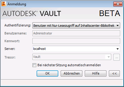

Anmerkung: Wenn Sie nicht Autodesk Vault verwenden und auf die Inhaltscenterbibliotheken zugreifen möchten, um ein Bibliotheksbauteil oder -element in ein Dokument einzufügen, wählen Sie Benutzer mit Lesezugriff auf Inhaltscenter-Bibliothek, um fortzufahren.

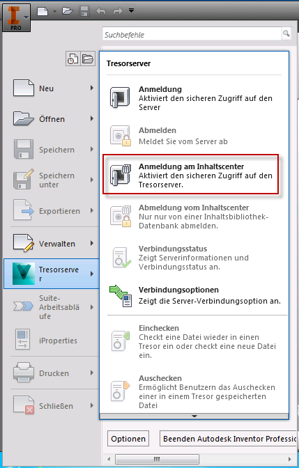

Konfigurieren von separaten Servern für die Anmeldung
    Sie können separate Server für Vault und das Inhaltscenter angeben, indem Sie folgende Schritte durchführen.
    Tipp: Wenn Sie in einer großen Arbeitsgruppe arbeiten, sollten Sie Inhaltscenter- und Vault-Dateien auf separaten Servern speichern, um die Leistung zu optimieren.

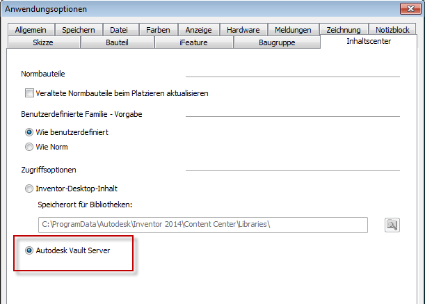

  1. Vergewissern Sie sich im Dialogfeld Inventor-Anwendungsoptionen, dass Inventor darauf konfiguriert ist, Vault für Inhaltscenter-Bibliotheken zu verwenden.
  2. Wählen Sie im Inventor-Menü-Browser die Option Anmeldung am Inhaltscenter.
  3. Legen Sie im Dialogfeld Anmeldung am Inhaltscenter den Server für die Inhaltscenter-Bibliotheken fest.
  4. Gehen Sie zu Menü-Browser ► Vault Server ► Anmelden.
  5. Melden Sie sich bei Vault an.

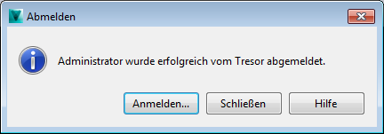

Vault-Zusatzmodul für Inventor - Abmelden
Wenn Sie sich bei Autodesk Data Management Server abmelden, wird Ihre Verbindung zu einem Tresor getrennt. Sie können sich bei demselben Tresor mit demselben Konto oder mit einem anderen Konto wieder anmelden. Alternativ haben Sie die Möglichkeit, sich bei einem anderen Tresor anzumelden.
Anmerkung: Sie können Ihre Kontoinformationen speichern, sodass Sie beim nächsten Mal automatisch beim Tresor angemeldet werden.
Wenn Sie Ihre Arbeit in einem Tresor beendet haben oder sich bei einem anderen Tresor anmelden müssen, melden Sie sich bei Autodesk Data Management Server ab.
  1. Wählen Sie in der Vault-Multifunktionsleiste die Option Abmelden aus.
  2. Führen Sie im Dialogfeld Abmeldung erfolgreich abgeschlossen folgende Schritte aus:
    • Klicken Sie auf Schließen.
    • Klicken Sie auf Anmelden, um sich wieder bei Autodesk Data Management Server anzumelden.

Server
Geben Sie den Namen des Computers ein, auf dem der Tresor-Server installiert ist, z. B. SERVERNAME. Wenn Sie den Namen des Tresor-Servers nicht kennen, setzen Sie sich mit Ihrem Systemadministrator in Verbindung.
Vault
Geben Sie den Namen der Tresordatenbank ein, an der Sie sich anmelden möchten. Wenn Sie den Namen des Tresordatenbank nicht kennen, setzen Sie sich mit Ihrem Systemadministrator in Verbindung.
Aktiviert die automatische Anmeldung am angegebenen Tresor, ohne dass Sie Ihren Benutzernamen, Ihr Kennwort, den Server und die Datenbank erneut eingeben müssen.
Windows-Authentifizierung
Aktiviert die Anmeldung am Data Management Server unter Verwendung der Anmeldedaten des Microsoft Windows-Benutzerkontos. Weitere Informationen zur Microsoft Windows-Authentifizierung finden Sie in der Hilfe zur Server-Konsole.
OK
Beendet die von Ihnen festgelegte Anmeldung am Tresor und schließt das Dialogfeld.
Abbrechen
Bricht die Anmeldung am Tresor ab und schließt das Dialogfeld.
Verwenden Sie den Befehl Tresor-Anmeldung, um Tresore zu öffnen und zwischen Tresoren, Benutzern und Servern zu wechseln.
Anmelden bei Vault
  1. Klicken Sie in der Vault-Multifunktionsleiste auf Anmelden.
  2. Geben Sie den Benutzernamen ein, der Ihnen vom Tresoradministrator zugewiesen wurde.
  3. Geben Sie das Kennwort ein, das Ihnen vom Tresoradministrator zugewiesen wurde.
  4. Geben Sie den Namen des Computers ein, auf dem der Server installiert ist, z. B. SERVERNAME. Wenn Sie den Namen des Tresor-Servers nicht kennen, setzen Sie sich mit Ihrem Systemadministrator in Verbindung.
  5. Geben Sie den Namen der Tresordatenbank an, bei der Sie sich anmelden möchten.
  6. Aktivieren Sie das Kontrollkästchen Bei nächster Sitzung automatisch anmelden, um sich beim nächsten Start automatisch anzumelden.
  7. Wenn Sie über ein Microsoft Windows Active Directory-Konto verfügen, können Sie sich mit den Anmeldedaten Ihres Microsoft Windows-Benutzerkontos bei Autodesk Vault Server anmelden. Aktivieren Sie das Kontrollkästchen Windows-Authentifizierung.
    Anmerkung: Diese Option steht nur in Autodesk Vault Professional zur Verfügung.
    • Windows-Authentifizierung ist nur bei Active Directory-Domänen möglich.
    • Wenn Sie nicht mit Windows-Authentifizierung arbeiten, müssen Sie über ein gültiges Konto für Autodesk Vault Server verfügen.
    Anmerkung: Wenn die Windows-Authentifizierung aktiviert ist, wird im Feld Benutzername der Domänenname in Kombination mit dem Windows-Benutzernamen angezeigt. Weder der Benutzername noch das Kennwort können geändert werden.
  8. Klicken Sie auf OK.
Wenn Sie den Namen der Datenbank, bei der Sie sich anmelden möchten, Ihren Benutzernamen oder Ihr Kennwort nicht wissen, setzen Sie sich mit Ihrem Tresor-Systemadministrator in Verbindung.

Zum Abmelden vom Tresor verwenden Sie den Befehl Abmelden in der Vault-Multifunktionsleiste von Revit.
Anmerkung: Der Befehl Abmelden ist nur verfügbar, wenn Sie bei einem Tresor angemeldet sind.
Abmelden von einem Tresor
  1. Klicken Sie in der Vault-Multifunktionsleiste von Revit auf Abmelden.
    • Klicken Sie auf Anmelden, um sich wieder beim Tresor anzumelden.

  1. Wählen Sie in der Autodesk Vault-Multifunktionsleiste die Option Abmelden.
    • Klicken Sie auf Anmelden, um sich wieder beim Vault-Server anzumelden.
