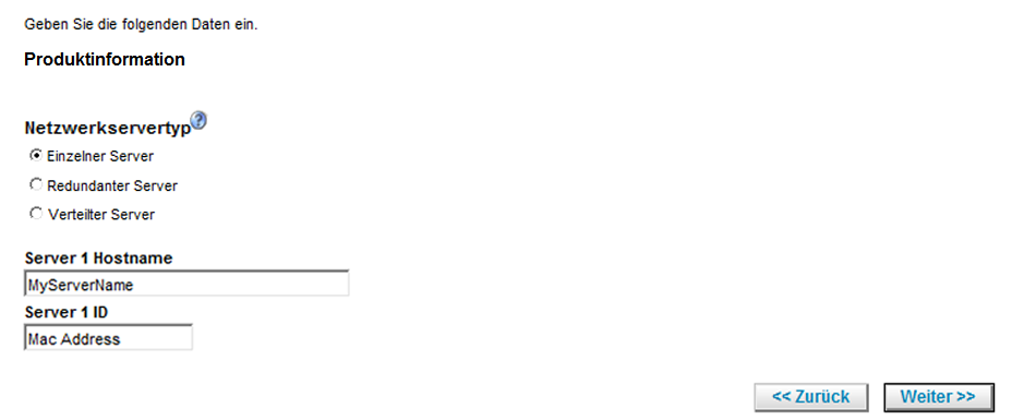

- Wählen Sie den Lizenzserver-Typ, den Sie verwenden möchten.
- Geben Sie den Namen und die ID des Lizenzservers ein (MAC-Adresse ohne Bindestriche).
- Klicken Sie auf Weiter.

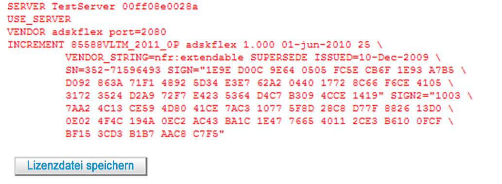

- Klicken Sie auf Save License File, wenn die Lizenzinformationen angezeigt werden.

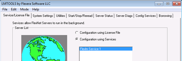

- Stellen Sie sicher, dass auf der Registerkarte Service/License File die Option Using Services im LMTOOLS-Programm aktiviert wurde.
- Klicken Sie auf die Registerkarte Config Services.
- Wählen Sie in der Liste der Dienstnamen den zu verwendenen Dienstnamen, um die Lizenzen zu verwalten. Vorgabemäßig lautet der Dienstname Flexlm Service 1. Wenn mit LMTools zusätzlich zu Autodesk noch weitere Software verwaltet wird, können Sie den Dienstnamen ändern, um Verwirrungen zu vermeiden. Sie können beispielsweise Flexlm Service 1 in Autodesk Server1 umbenennen.

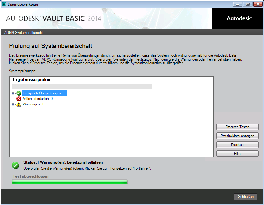

Der Vault-Installationsvorgang führt eine Systemdiagnose durch, bevor die Installation fortgesetzt wird. Führen Sie im Bildschirm ADMS-Systemprüfbericht eine der folgenden Aufgaben aus:
- Wenn alle Überprüfungen erfolgreich waren, gibt die Fortschrittsanzeige an, dass der Test abgeschlossen ist, und die Schaltfläche Fortfahren wird hervorgehoben. Klicken Sie zum Fortsetzen der Installation auf Fortfahren.
- Wenn Vorüberprüfungen beim Diagnoseprozess fehlschlagen, wird deren Anzahl als Zahl neben den erforderlichen Aktionen angegeben.
Es werden Links mit einer Beschreibung der einzelnen fehlgeschlagenen Vorüberprüfungen aufgelistet. Klicken Sie auf einen Link, um mehr über die Vorüberprüfung und darüber zu erfahren, wie Sie Änderungen vornehmen können, damit Ihr Systemen den Diagnosetest besteht. Nehmen Sie alle erforderlichen Änderungen vor, und klicken Sie auf Erneutes Testen. Nachdem alle Überprüfungen bestanden sind, klicken Sie auf Fortfahren, um die Installation abzuschließen.
