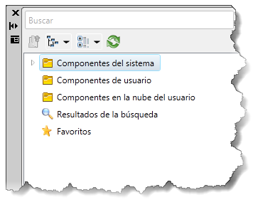

Explorador de componentes
El Explorador de componentes proporciona acceso a los Componentes del sistema, los Componentes de usuario, los Componentes basados en la nube y los resultados de búsqueda.
| Acceso: | En la ficha Fábrica > panel Herramientas, haga clic en Paletas y, a continuación, haga clic en Explorador de componentes . |
El Explorador de componentes se compone de lo siguiente:
| Buscar | Escriba el nombre del componente que se está buscando. A medida que se introducen caracteres, se proporciona una lista de soluciones coincidentes. Cuantos más caracteres introduzca, más refinada será la lista. |
Haga clic para iniciar la búsqueda de la frase de búsqueda introducida. |
Existen dos estilos de vista de navegador: Árbol y Miniatura. Haga clic en la flecha hacia abajo del menú desplegable de las vistas de miniaturas/en árbol para seleccionar el método de visualización preferido. |
Haga clic para que se muestre un menú desplegable que proporcione opciones para ordenar componentes por tipo, nombre o fecha de modificación. Puede optar por ordenar componentes en orden ascendente (valor por defecto) o descendente. |
Actualice el contenido del explorador. |
Indica el número de variaciones disponibles de una Variante de componente creada en Inventor Factory. |
