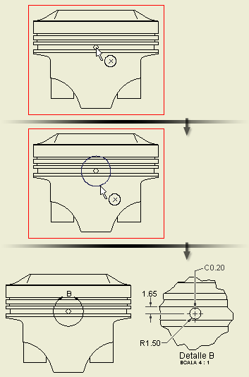

En la cinta de opciones, pulse la
ficha Insertar vista
panel Crear
Detalle
Identificador de vista/escala
Especifica el identificador de vista y la escala. |
Identificador de vista |
Edita el identificador de vista. |
Escala |
Define la escala de la vista, respecto a la pieza o al ensamblaje. Introduzca la escala en el cuadro o pulse la flecha para seleccionar una de la lista de escalas utilizadas habitualmente. Puede especificar una escala que no esté en la lista. La nueva escala aparece en la lista encima de una línea y está disponible mientras Autodesk Inventor esté abierto. No se añade a la lista de escalas del estilo de norma. Nota: El cambio de la escala de una vista padre no afecta a la escala de la vista de detalle.
Muestra u oculta el identificador de la vista. |
Edita el texto del identificador de vista en el cuadro de diálogo Asignar formato a texto. |
Estilo
Define el estilo utilizado para mostrar la vista. El tipo de estilo que se muestra por defecto para una vista de detalle es el mismo que el de la vista padre correspondiente. Para cambiar el estilo de visualización, pulse un comando. |
Define la visualización de modo que se muestren las líneas ocultas. |
Define la visualización de modo que se supriman las líneas ocultas. |
Define la visualización para que muestre un estilo de sombreado. |
Mostrar
Forma del borde |
Especifica la forma del borde como Circular o Rectangular para vistas de detalle. La forma del borde es la misma para la vista padre y para la vista de detalle. |
Forma del corte |
Especifica el tipo de la línea de corte como Irregular (el tipo por defecto para ambas formas del borde) o Suavizado. |
Mostrar contorno con pleno detalle |
Muestra un contorno pleno (circular o rectangular) alrededor de la vista de detalle resultante. |
Mostrar línea de conexión |
Muestra una línea de conexión entre el borde y el contorno pleno en la vista de detalle. |
