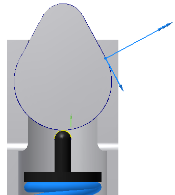

El eje Z de la leva apunte en dirección contraria a la leva. Si el eje Z apunta hacia dentro, sería necesario abrir el cuadro de diálogo de las propiedades de la unión de contacto 2D e invertir la dirección normal del eje Z para la leva. De igual modo que con la válvula, si el eje Z apunta hacia dentro, sería necesario invertir el eje Z.
El hecho de que el eje Z apunte en dirección contraria a la leva indica que ésta es la superficie exterior de la pieza en lugar de la superficie interior de un agujero o un corte. En este caso, el eje Z siempre debe apuntar en dirección contraria al material de pieza y no viceversa.
