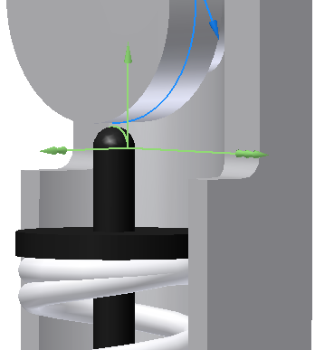

Inserción de una unión de contacto
A continuación, se añade una unión entre la leva y la válvula.
  1. Pulse Insertar unión
  2. Seleccione Contacto 2D en el menú desplegable.
  3. Seleccione el contorno de boceto en el lóbulo de la leva, tal como se muestra.
  4. Seleccione el contorno de boceto en la parte superior de la boquilla de la válvula, tal como se muestra.
    Nota: Asegúrese de seleccionar el boceto y no la geometría que lo rodea. Para seleccionar el contorno, puede que sea necesario ampliar la vista o usar la herramienta Seleccionar otro.
  5. Pulse Aceptar.
    La unión de contacto se crea y se añade al grupo Uniones de contacto que se acaba de añadir en el navegador.
