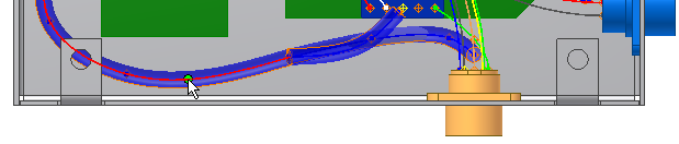

  1. En el navegador o en la ventana gráfica, pulse con el botón derecho del ratón Segmento 2 y, en el menú contextual, seleccione Añadir puntos.
  2. Detenga el cursor sobre la zona del segmento que se muestra en la ilustración.
    La ruta y los puntos de trabajo se resaltan al desplazar el cursor sobre el segmento.
  3. Pulse la ruta para añadir el punto.
    El punto se añade y el segmento vuelve a calcularse.
  4. Pulse con el botón derecho del ratón y seleccione Terminar.
