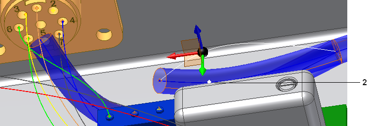

Utilice Desplazar/Girar 3D para ajustar un punto de trabajo para la ramificación de segmento.
  1. Para obtener una vista mejor de los datos, desactive la visibilidad de cualquier geometría que obstruya la vista.
  2. En la ventana gráfica, pulse con el botón derecho del ratón el segundo punto de trabajo de ramificación (2) tal y como se muestra en la siguiente ilustración.
  3. Pulse el botón derecho del ratón y, en el menú contextual, seleccione Desplazar/Girar 3D.

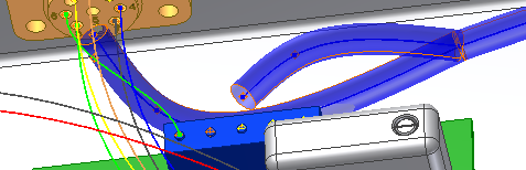

  4. Arrastre el punto verticalmente hasta que la vista preliminar se parezca a la siguiente forma, pulse con el botón derecho y seleccione Aplicar.
  5. Continúe ajustando hasta quedar satisfecho con la forma, pulse con el botón derecho y seleccione Aceptar.
