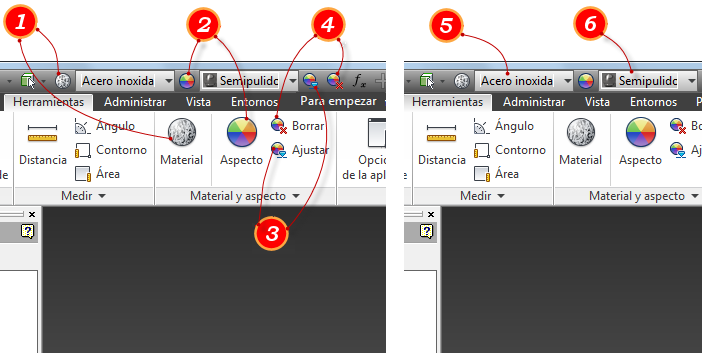

Los puntos de acceso de Material, Aspecto, Ajustar y Borrar modificaciones son:
  1. Muestra el navegador de materiales. Se utiliza para crear y modificar materiales.
  2. Muestra el navegador de aspectos. Se utiliza para crear y modificar aspectos.
  3. Activa el comando Ajustar. Se utiliza para modificar aspectos asignados.
  4. Abre el comando Borrar modificaciones. Se utiliza para eliminar anulaciones de aspecto.
  5. Asigna el material especificado al conjunto de selección.
  6. Asigna el aspecto especificado al conjunto de selección.
