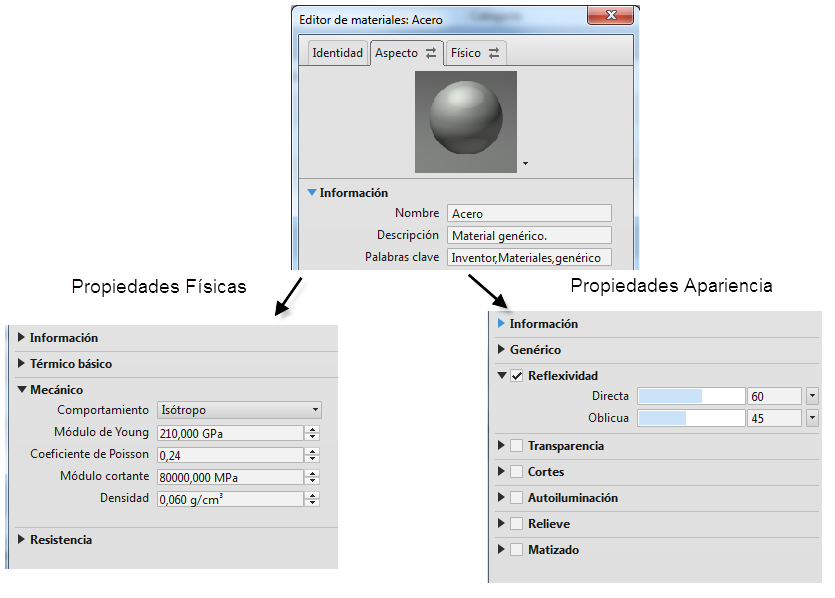

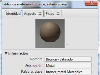

Propiedades de un material

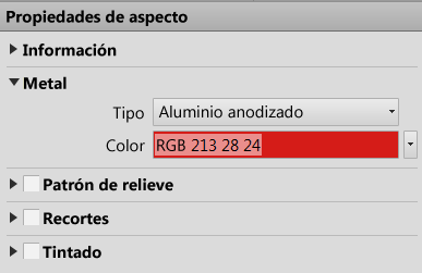

La figura muestra algunas de las propiedades físicas y de aspecto del material Bronce, estaño suave, como se muestra en el editor de materiales. Las propiedades físicas se agrupan en un objeto del material y las propiedades de aspecto en otro. Al editar un material, cada uno de los objetos se puede cambiar de forma independiente. Por ejemplo, puede cambiar el material de bronce para que sea de color rojo. Reemplace el objeto de aspecto por Aluminio, anodizado rojo, un objeto con propiedades de aspecto diferentes.
Objeto de aspecto Aluminio, anodizado rojo
Puede reemplazar el objeto físico del material Bronce, estaño suave por un objeto físico que represente otro metal, como aluminio o cobre. Sin embargo, los cambios realizados en la densidad y en otras propiedades dará como resultado un material con un comportamiento diferente.
Los objetos se agrupan en cuatro tipos denominados aspectos:
Autodesk Revit es el único producto que utiliza todos estos aspectos. Inventor usa propiedades físicas y aspectos. AutoCAD utiliza únicamente aspecto. Un material puede tener varios objetos, pero no más de uno del mismo aspecto. Por ejemplo, no puede tener dos objetos físicos.

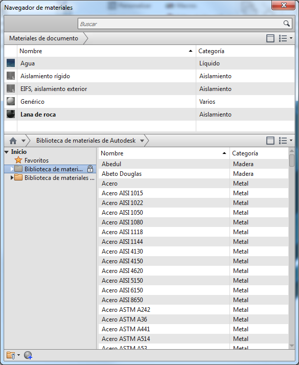

Navegador de materiales
El navegador de materiales se utiliza para buscar y administrar materiales. Entre las operaciones comunes, se incluyen:
